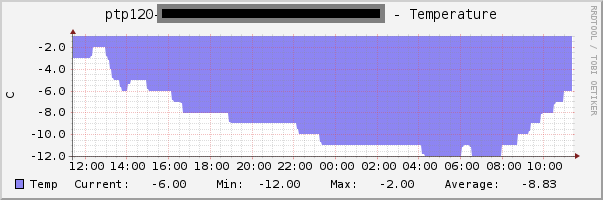

Jaké nyní řešíte problémy při -20C ?
Nám lehnul jeden Summit 10G spoj. Jednotka ukazovala -11C teplotu uvnitr ale rozpojovalo se to a pak konec.
Dále asi 3ks mrtvých rb711 (ty staré s kovovým eth)
Dále mrazy nesnáší rb532, rb133 (3x eth) a staré jednotky straightcore GWP207
Jakmile se večer ochladí tak se bezdrátově odpojí a spojí se až kolem 9hod ráno.
Není nad to při -20 něco měnit venku na střeše... :wink:

Začala blbnout jedna CM9 na přijímači.Obrázek a vypadává měření teploty na SXT....-2 a pak nic...
