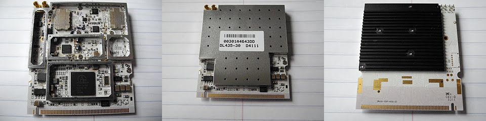

Hledám nějaký info o XAGYL XC450M2 450MHz 1000mW miniPCI a nic pořádnýho není k nalezení.
http://www.xagyl.com/store/product.php?productid=16450&cat=327&page=1
O jiný slabší kartě DL435-30 (600mW) něco k nalezení je. Našel jsem, že běží na Ubiquiti RouterStation Pro.
http://www.doodlelabs.com/products-and-services/amateur-bands/420-450-mhz-band-dl435.html
Rychlosti sice nic moc, ale to by měla vyvážit vzdálenost. Hledám jestli spoj nesundají vysílačky a taky jak by to fungovalo s 12dBi anténama na CDMA skrz křoví.
DL435-30
DoodleLabs.zip
DLM118 příloha PDF zakázaná
(26.48 KiB) Staženo 109 x

Jinak by mě to taky zajímalo, ale spíš proto, že se 450 MHz dá někam konvertovat a třeba 5 MHz kanál na 210 MHz by mohl být zajímavý pokus.
tak skrze křoví by problém být neměl jen je otázkou kdy zazvoní radioamatér a dá ti tečku...
DO haje na to se vykaslete - akorat si zadelavate na potencionalni veliky problem. CDMA, GSM, UMTS frekvence operatori aktivne mereni a kdyz najdou neco nestandartniho - coz OFDM rozhodne je, tak nebude dlouho trvat a CTU, pokuta a platebni prikaz na sebe nenecha dlouho cekat.
Operatori za ty frekvence zaplatili mrte, tak si to hlidaji lepe nez CTU. Jezdi nemalo mericich vozidel a verte, ze Vas uvidi. TO uz radsi 3,5G - zaplatit si frekvenci (technologie vsak neni zrovna za korunu - ty UBNT kramy nejsou vhodne).
Tak jeste JEDNOU - dobre si to rozmyslete ! :idea:
EDIT: A pasmo 4,9GHz taky NENI dobrej napad !
EDIT2: Dle tech odkazu je to vlastne 2,4GHz karta s travertorem (ci jak se to jmenuje) na patricnou frekvenci - je tam i tabulka, aby clovek vedel kterej 2GHz kanal odpovida jake frekvenci v 450MHz pasmu. === takhle to pojede i na RouterBoardech, jen musi mit dostatecne napajeni - tedy ty RB s problemy v napajeni vysokovykonych kart jsou nepouzitelne. Ale treba RB433 ci RB411, se slusnym zdrojem by mel jet ok ... Ciste teoreticky :roll:
