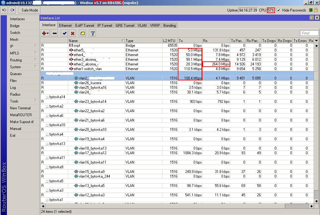

Tak ja ti klidne ukazu, jak pres nej ve spicce tece pres 270Mbit od tisicovky PC s CPU kolem 50%(dela routing a ospf). Chces? :)
chci
miract - taky chci, protoze 750G ma co delat, pri 75mbitech cpu spicky 80%...

Ten CPU skace mezi 55-70%. Relaně tam teklo 220Mbit + jsem k tomu pustil TCP bandwidth test s jednim spojenim a 50Mbit omezenim. Vic jak 270Mbit neda Alča.
jakej je rozdil mezi RB450G a 750G ze je u 750 tak razantni "pokles vykonu" ? Stale to nejak nechapu...
