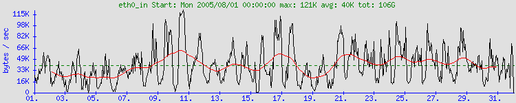

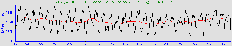

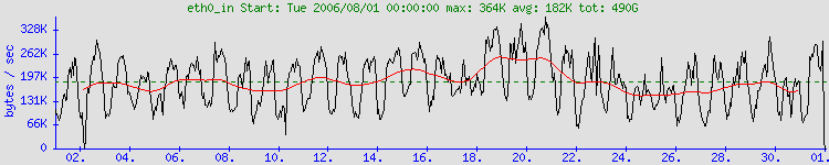

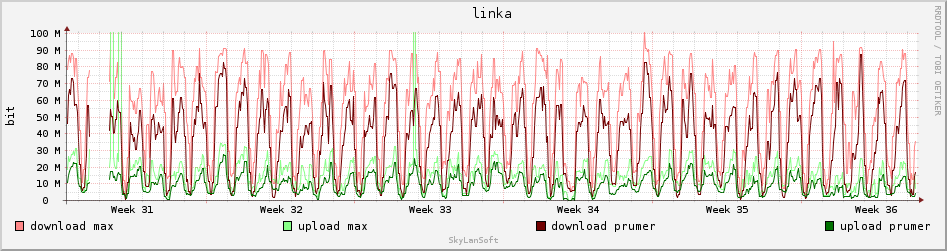

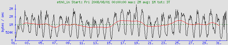

nejdřív je potřeba napsat čeho rychlost to je, předpokládám uplink sítě. Já mám teda za poslední 2 roky minimální nárust. Před 3mi lety jsem měl ještě 100Mbit který jsem vytěžoval přibližně jako poslední graf. Momentálně mám 400, ale stěží se dostávám přes 200Mbit, to jsou opravdu jen špičky.
To cos tady ukázal je neobjektivní, když nenapíšeš pro kolik klientů jsi to měl, od koho a jaká byla konektivita....
a neni to jedno? vršky grafů ukazujou maximální konektivitu pro celou síť. To mluví za vše včetně toho jaký byly kdysi rychlosti pro klienty. Jo i dneska by jsme uživily 200Mbit ale ... lepší je mít optimálně nastavený QoS a velká konektivita neni potřeba. Máme nejpomalejší konekt do netu oproti místním konkurencím a zároveň největší reálné rychlosti pro klienty. To je ostatně vidět z grafů kdy defakto přes den je vytížení konektivity na 75% a večer na 100%. Proč plejtvat konektivitou že :-)
ostatně ty grafy koresponduou s realitou na jednoho usera u letáků založených na marketingu. Před 6 lety byla špička mít doma 128kbps. Dneska je špička mít doma 100Mbit.
nevím jak ostatní ale prostě si myslím že jedeš dost na doraz, jsem pro mít konektivitu, která nikdy neodsáhne úplně svého maxima, aby tam byla vždy nějaká rezerva, aby to nejelo na doraz, což ve tvém případě ve špičce jede na downloadu

Zdravíčko Hapi, mě se takové vytížení linky jako máš na posledním grafu prostě nelíbí. Vím, že si přepočítáváš vše od iGW přes routry až snad po koncáka. Ale moje filozofie je prostě mít lajnu max na cca 75% ve špičkách při 5min. grafování. To cos poslal je z mého pohledu dost špatně (platíš si 100Mbit předpokládám) a při bližším grafu bychom vyděli jak Ti to jde dodna a to prostě dobře není. Můj průměr v měsíčním 95% percentile je plácnu třebas 41.3Mb a linku mám otevřenu na 80Mb. platím si hezky 40Mb a ktomu nadlimitní 1.3Mb vše za relativně pusu. Nemusím se srá$t :mrgreen: s nějakými neduhy linky a pokud bych měl na týdenním grafu to co ty tak už bych to měl dávno otevřené na cca 170Mb a platil míň než Ty teďka tedy pouze kolem 85Mbitu.

líbí nelíbí, faktem je, že ve špičkách každej kdo je aktivně na netu, dá stále 50% a víc svojí placený kapacity. To je sakra agregace do 1:2... co by jsi chtěl víc? Jo možná cena mezi 200 a 400Mbit je malá ale co cena za pojítko? licence? tam už bude podstatná že? Jako já nevidim jedinej důvod proč neject na doraz (95% kupovaný konektivity před tim než chytne zařezávání dodavatel konektivity) když shaper je tu od toho aby lidi mezi sebou vyvažoval. Já jsem vložil svoje úsilý do pořádnýho nastavený QTček který ušetří zbytečný nakupování konektivity a ty prachy můžu dát jinam do sítě. Od toho je shaper aby dělal svojí práci a já z něj mačkám maximum možností co mi QT poskytujou. Prostě to funguje a do dna to jede po prázdninách každý den a ničemu to nevadí protože i v extrémních špičkách když to několik hodin jede na stropě maji i hráči do anglie na servery latence okolo 25ms a vo tom je shaper.

Víme Hapi, Tvé nastavení QueeTríček i po cestě je jistě příkladné.....příkladné plýtvání lidským časem chtělo by se mi napsat pod čarou. Jak jsem psal radši mám otevřený port na iGW a někde lenoším než se s tím drbat a mít horší výsledek a ještě platit víc protože pořád potřebuješ víc jak v mém případě. Ale prostě naše prostředí jsou si rozdílné a přístupy k síti také, to ale neznamená že děláš něco špatně :wink: .
chyba, dělám to jenom na jednom místě, shaping je jenom na bráně. Já můžu zarvat celou síť a konektivitu a furt si zahraju CSko nebo TFko bez změny latence kdekoliv po síti. Tomu já říkám QoS.
