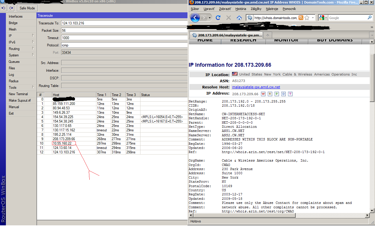

Zdravim, narazil som na jednu zaujimavost s ktorou som sa este nestretol, skusal som trasovat nejake zahranicne IP a v jednej trase sa vyskytla lokalna IP s rozsahu 10.0.0.0/8, neviem o tom aby interne subnety boli v internete routovatelne prikladam aj screen.
bezna vec, pred nekolika dny jsem koukal na peery torrentu a vidim jak nekomu krute posilam data, tak prohledam peery a vidim 10.x.x.x a jelikoz jsem mel zruseny omezeni na lokalni peery tak to teklo plnou.

neni to tak neobvykle. Treba v Aliatelu jsme meli na privatkach postavenou celou pater a spousta velkych ceskych ISP privatky bezne pouziva, jen je nevidite, protoze MPLS nektere kroky "schova"
proste se vam jen vratil icmp echo reply se zdrojovou adresou, ktera je v privatnim rozsahu, ten router ma urcite adres plno. Kdyz zkusite traceroute na tu adresu, nedorazi tam, protoze v routovacich tabulkach ty site nejsou
