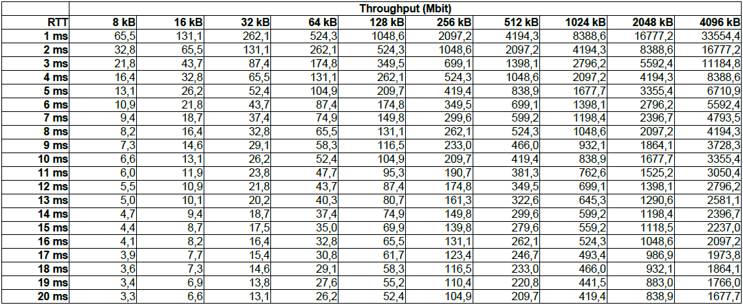

Stando, nechce tu tabulku jeste upravit pro nejcastejsi RTT kolem 8-10ms? Je to celkem sikovna pomucka.
Jirka Lazorčák

hapi píše:tohle jsem našel někde na netu a přesnej výpočet neznám ale těžký to asi nebude.
TCP-Window-Size-in-bits / Latency-in-seconds = Bits-per-second-throughput
Jirka Lazorčák

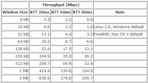

tabulka hovoří jasně. Pokud je fixnutý window size na 16kB, tak prostě do netu horko těžko dáte s latencí 20ms rychlost na jedno spojení 6.6Mbit.
Jde tedy defakto o odeslání určitého bloku dat bez potvrzení z druhé strany. Ten blok dat je window size. Při 16kB se tedy odešle 16kB dat a pak se musí bezpodmínečně počkat na potvrzení z druhé strany že data přišli. Pak se začne s dalším přenosem. Pokud jsou chyby, window size resp. okno se snižuje aby omezilo ztrátovost. To může způsobit i shaping jelikož funguje třeba na principu zahazování paketů pro omezení datovýho toku. Pokud ale chyby nejsou ale je dlouhá latence, systemy na obou stranách by měly domlouvat postupem času větší okna pro komunikaci a na jeden zátah poslat víc dat aby efektivně využily dostupnou rychlost kterou mohou ject.
Podobně funguje například nstreme. Defakto shlukuje data do balíků a pošle přes wifi jako jeden velkej blok. Tady to je spíš kvůli tomu aby se ušetřily režijní data ale princip je stejnej. Proto je těžký vytížit NV2 na plno pomocí TCP a jednim spojení protože 4ms latence už je sakra hodně na 150Mbit jednim TCP spojením a defakto i docela nemožný.
Pokud tedy na vdsl máte latenci 20ms, je hodně pravděpodobné, že prostě nepřesahnete na testech bez změny TCP window size ani 10Mbit.
Pokud někdo má v síti samba server tak ví, že ačkoliv tam má diskový pole rychlý jako kráva, všude gigový porty, všechno nej, tak stejně se zasekne někde na cca 300Mbit díky tomu, že samba server nedokáže přizpůsobit window size větší hodnotě než 16kB, aby dokázal protahnout víc. Tim pádem tam je latence někde na 0,5ms což by při defaultním 16kB window size bylo někde přes 300Mbit což odpovídá. Jak prosté vysvětlení.
