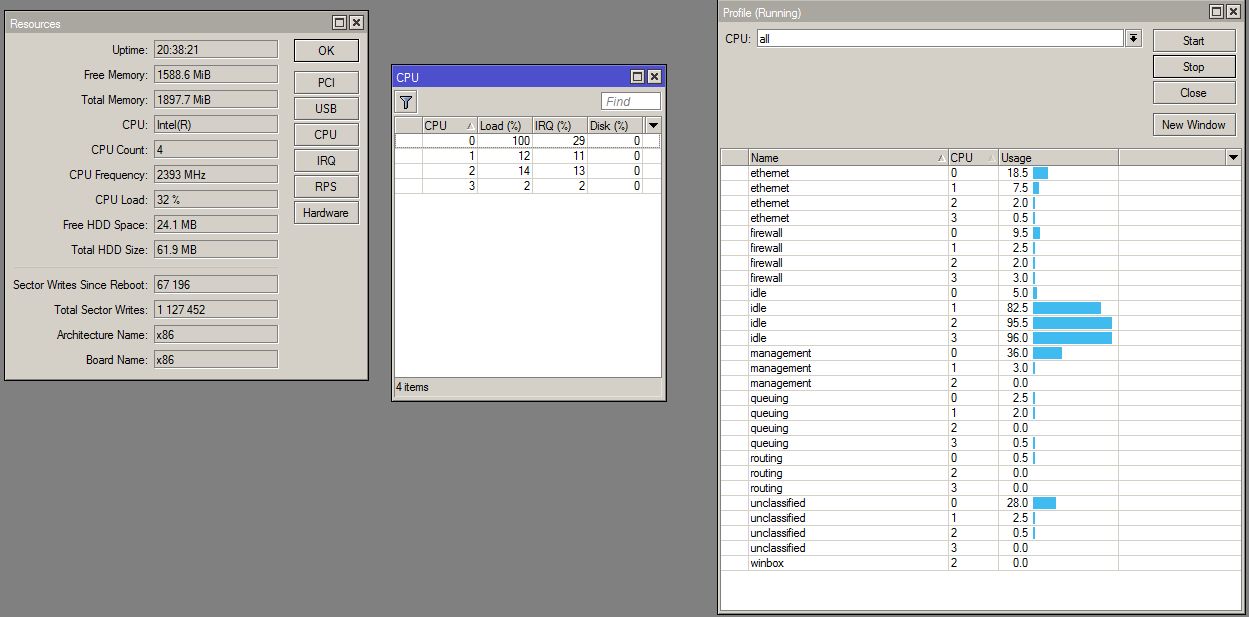

tak jsem se hecnul a kdyz je pauza mezi svatkama, nahodil jsem opet testovaci rc4, at je videt to vytizeni.
obrazek prikladam, opet je to dajake nevyrovnane.
router dela celkem houby, v siti je klid, tok jenom 300mbit.
je mi trochu divny to zatizeni "management" v profilu, to by me zajimalo co to dela, ten jeden spusteny winbox se trema okynkama asi ne.
co rikate na to vytizeni jednotlivych jader? o vyrovnanosti nemuze byt ani reci.
jeste otestuju verzi rc6, zda se v ni neco zmenilo.
- jadraorez.jpg (86.55 KiB) Zobrazeno 3218 x
asi od toho chceš moc. Už si viděl nějakou multithreadovou aplikaci která vytíží všechny jádra stejně? Já teda ne.
