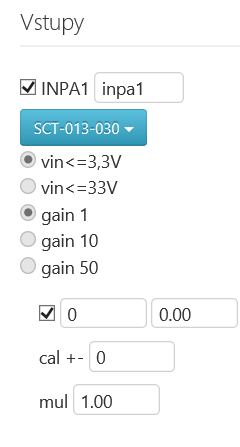

pouzivate niekto lancontroller v3 na meranie spotreby= pomocou AC current sensor?
meranie teploty mi krasne funguje ale chcel som este aby mi meralo aj spotrebu zapojil podla manualu a nic :(

No len meranie spotreby pri AC neni take jednoduche. To, ze odmeras prud a vynasobis ho napatim neznamena ale spravny vypocet. Pri striedavine je treba brat do uvahu aj cos fi. Otazka je co chces merat, cinny, jalovy, derivacny vykon? Lepsie je vyuzit vstup ktory pocita impulzy z elektromeru. Na elektromeroch je priamo vystup na to a ten zapojis do lan controleru a mas presnu spotrebu v kwh. Ak chces prikon vo watt tak to bude velmi nepresne.

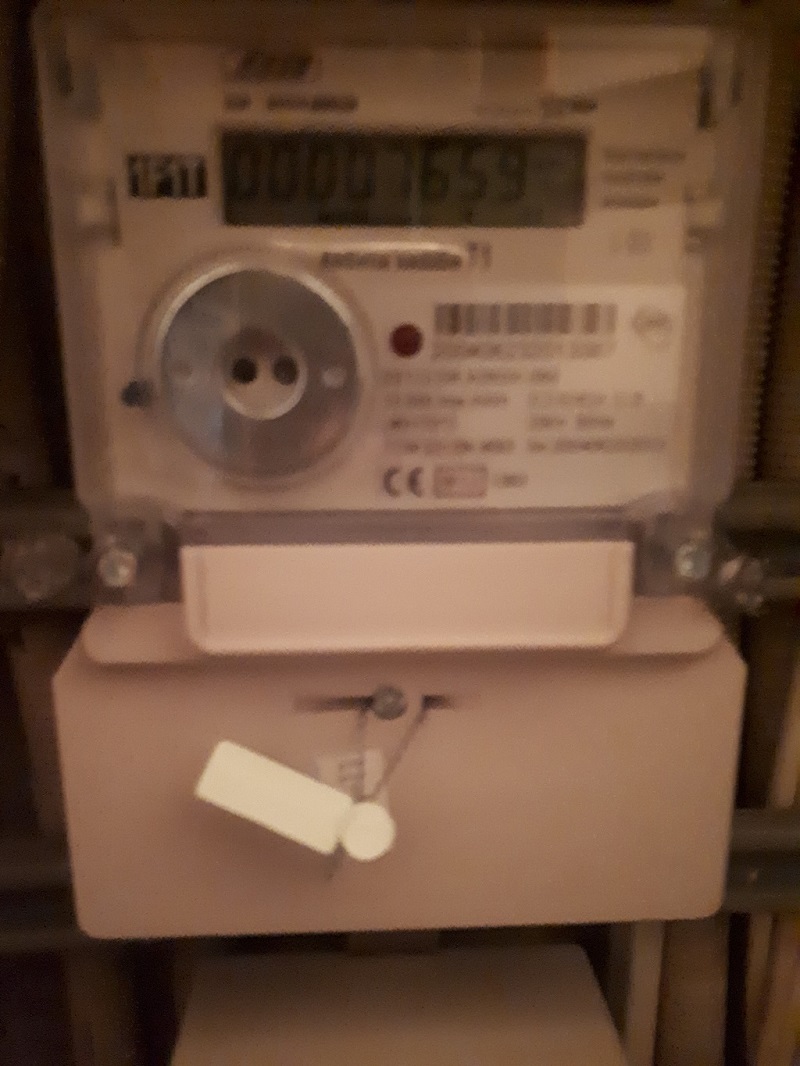

hmm mam tam takyto elektromer.... (priloha- ak treba spravim lepsiu fotku len uz je troca vecer :D )
je tam blomba zas budem musiet volat poslicka zo SSE nech mi tam dovoli nieco pripojit....
ale vravite teda ze na 100% tma zapojim dve zili z utp a tym dostanem do LK3 aktualnu spotrebu?
nech ho nevolam zbytocne...
Příspěvekod Petr Bačina » 5 years ago
Zapomeň, že by ti někdo dovolil něco připojit na elektroměr. Dej si tam poddružný elektroměr např. Maneler 9901d a z něj si vytáhni 2 fousy do Tiny a počítej kWh.
