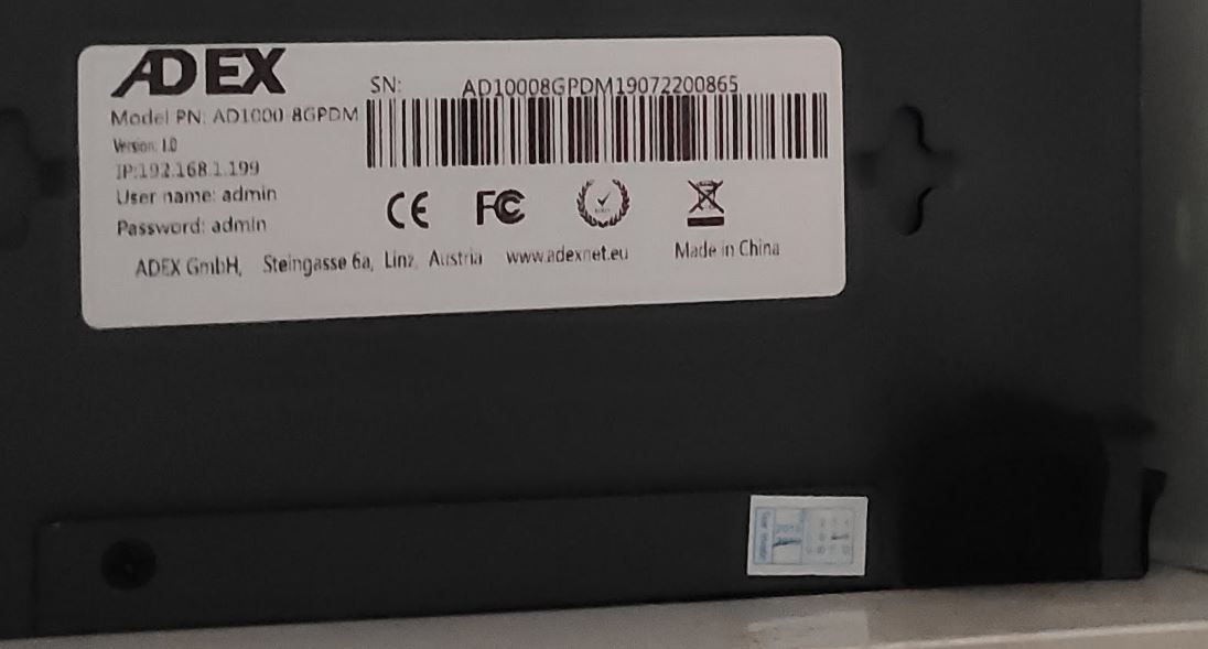

On k tomu někde roste firmware? Nikde jsem ho nenašel. A nejlepší haluz je, že na štítku je webová adresa, která ani neexistuje :-D Jinak mě osobně na tom vadí to, že management nejde dát do VLANy.
Naposledy upravil(a) the.max dne 22 Sep 2019 20:18, celkem upraveno 1 x.
Prej jo. Adresa na štítku normálně funguje (192.168.1.199)

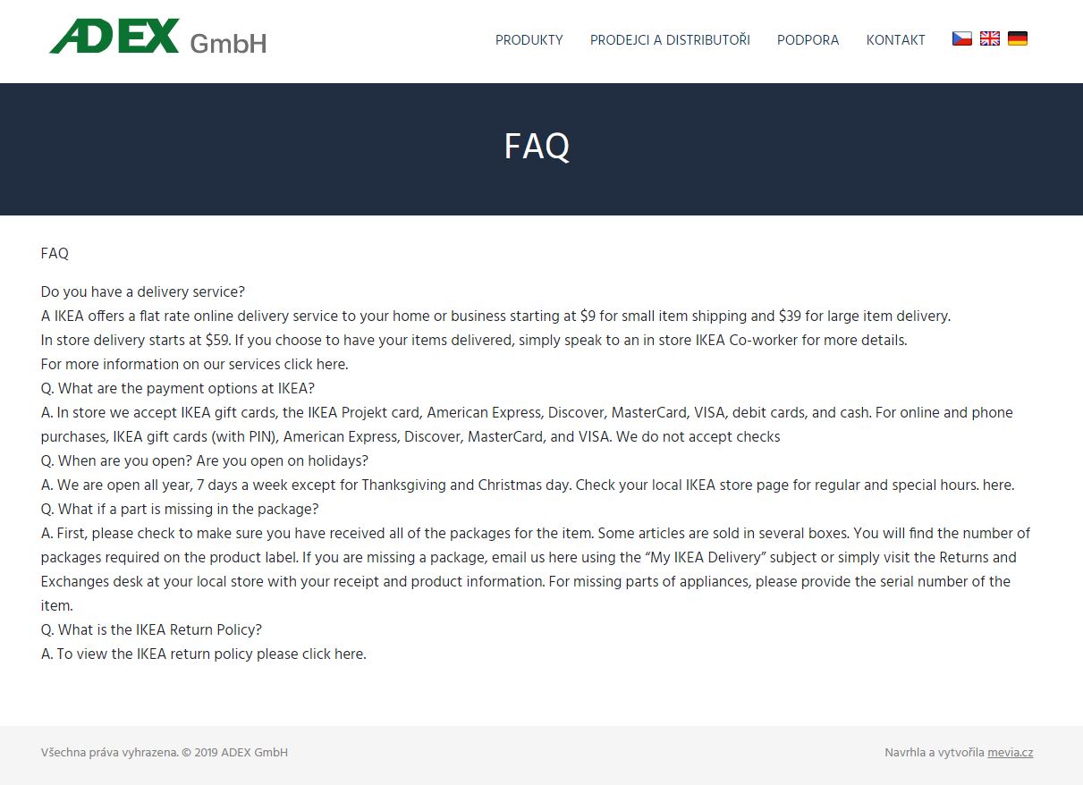

ja myslel tu http://www.adexnet.eu ale koukám že už funguje a jsou tam i celé dva firmwary.
Naposledy upravil(a) the.max dne 22 Sep 2019 20:23, celkem upraveno 1 x.
Jo tak... já tam mám adexnet.eu a to funguje. Akorát ten web tvořil někdo v pátek odpoledne, nestihl to a pak už se na to z vysoka vysr...
Máme na štítkách Verze: 1.0 a na "pečeti" je 7/2019
Naposledy upravil(a) Petr Bačina dne 22 Sep 2019 20:25, celkem upraveno 1 x.
jop, viz výše, poeditoval jem.
EDIT: Ale stejně když kliknu na firmware nebo manuál, tak to zkončí na adex.eu a tam nic neroste ;-(
