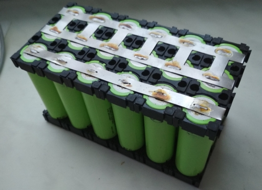

A ještě přidám, že právě naopak, články Li-Ion se spojují v pohodě, třeba z těch nejběžnějších 18650 se vytváří sérioparalelní libovolná kapacita i napětí velmi jednoduchým způsobem, ale to díky přídavné nabíjecí elektronice, viz baterie do auta mé vnučky, které nevyhovoval malý dojezd původní AKU. Není mi známo, že by se podobné vyvažovače vyráběly pro PB a proč taky. Žádný soudný konstruktér paralelní zapojení PB AKU nenavrhne. mpcz, 22sep2019
