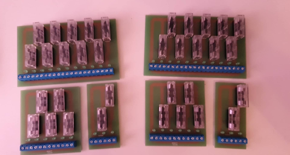

od rseb
My si na to vyrábíme takové pojistkové bloky.
Cele to jeste patri do krabicky na din...
