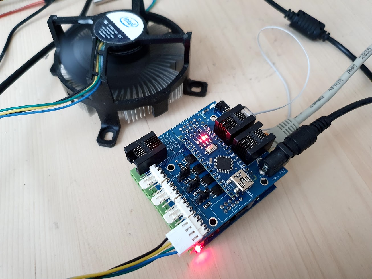

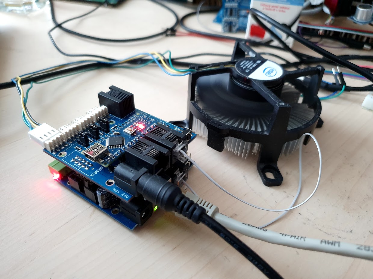

proto sem taky nedávno postavil přídavnou desku pro lan controller s připojením na 4x PC 4pin fan až do 24V. Z controlleru to posílá do větráků PWM pro regulaci výkonu a zpátky to sbírá otáčky. Lze větráky i úplně vypnout a připojit lze přímo 2 teplotní čidla. Všechno ovládaný přes lan controller s dohledem. Plán je takový že kde to bude stačit tak se dá jenom vnitřní cirkulace větrákem a kde by to chtělo víc tak se přidá ještě větrání z venku.
Bohužel opičák z polska v controlleru má hodně chyb který se s nim snažím řešit.

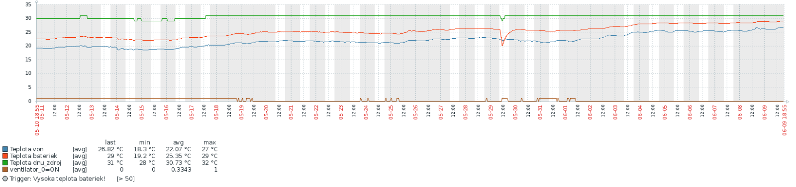

Lancontroller + ventilator 24V + cidla v krabiciach a nastavenie spustania ventilatora.
posledne dni ide ten ventik skoro stale :)
teploty nad 20° znižujú životnosť bateriek....čím viac, tým horšie...
