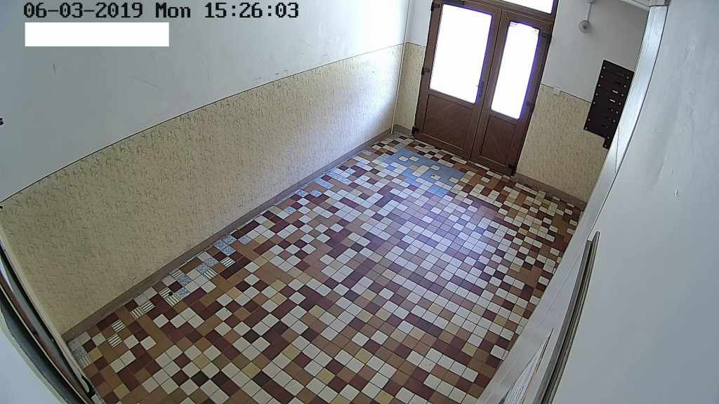

2,8mm má právě tu výhodu, že vidí velmi blízko před sebe. Odhadem bych řekl, že je tam slepé místo cca 1m, záleží jak jí nakloníš atd. Ale je to fakt hrubý odhad. Zaostřit myslím nejde. Nikdy jsme to teda nedělali.
Tady máš pro představu jak to vypadá. Místnost má cca 4,8 x 3,5 x 2,6m a kamera je hned v rohu u stropu. Není to teda bulletka, ale má stejný objektiv. Bulletka by byla možná o 5cm víc od zdi.

zaostřit nejdou a ostrej obraz u 2.8mm je tak někde od 25cm. Pokud si jí někdy instaloval tak když je zapnutá a směruješ jí do prostoru tak vidíš krásně ostře vlastní ksicht. To ale nebude u jiných ohnisek.
