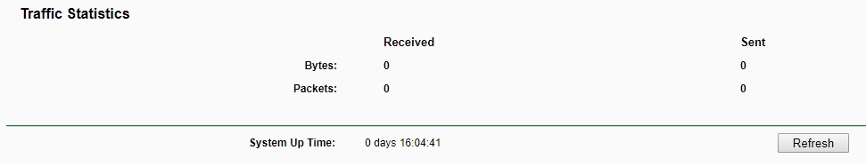

posledni dobou (cca 2 mesice) se nam zvysil narust problemu s 841N u klientu. Pry nefunguje net. Ja se na router pres WAN dostanu, z routeru si kamkoli pingnu, v ARP i DHCP vidim klienty, ovsem na LAN a WiFi je net nedostupnej. Klient ma spravne prideleny IP, spravny DNSka.
Na routeru to ukazuje 0 prenesenejch bajtu:
Dela to revize v10 az v14. Pridelujeme verejky, pristup na mngmt jen z nasich admin adres. Update fw neni k dispozici.
Nestava se nekomu z vas? Popr. reseni?
edit: jediny reseni je reboot do defaultu a znova nastavit.
Diky.
J.

řešil jsem to u klienta na panelaku (bez anteny své na střeše - společná) kdy měl 741n na verejne (nat 1:1) a webmngmnt na 8181 a remotemanagement ze specifické ip a úplně stejný problém. Jemu nejel net ale mě slo webové rozhraní. Reboot a Ok. Dal jsem mu 841n nový v stejném configu a dělalo to to samé. Zkoušel jsem i vypnout Ping na WAN ddos protection na tom zapnout atd ale bez výsledku. Výměna za asus rtn-12 a od té doby Ok. Jinak Kame těchto to linku asi 700 v síti v bridge za klientskym MK a obecně muzu rict ze bez problému. "Veřejnou" na WAN to asi ale nesnese.

No to je celkem na hovno stav tohle.. my jich máme asi 300 a je pravda, že to dělá pouze u lidí, co mají veřejky a mód router. Ti kteří to používají jako tupý AP, tak tam je to v pohodě.
Vzdáleně pak neuděláš nic. Upgrade fw nejde z WANu, reset do defaultu taky ne. Takže to vždy končí výjezdem.
