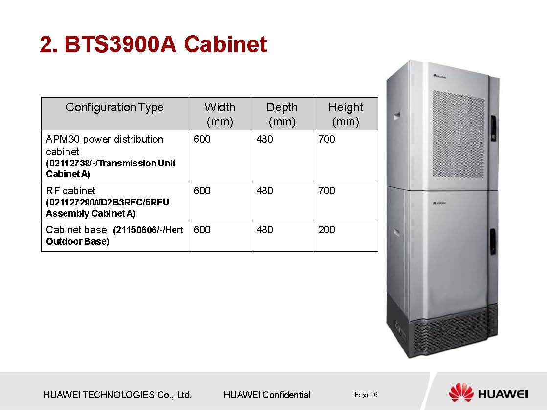

Ano, venkovní bedny od mobilních operátorů stále mám.
Na zeď se to přidělává blbě.
Huawei 3900 bedny se dají stohovat na sebe, nebo použít jednotlivě.
Cana za kus 5000,-Kč bez DPH.
Bedny jsou buď 19" rackové, nebo policové. Jsou vybavené jističi, větráky termostatem a zdrojem -48V.
Zde jsou fotky reálného stavu:
https://goo.gl/photos/EwwSAzQnJsMMxQmu7
https://goo.gl/photos/PviBkbYDXoKZiH7d6
https://goo.gl/photos/UtHzLQetQtzZvxED8
https://goo.gl/photos/p58EZ38Bh39ZaZt57
https://goo.gl/photos/1nM1cG4kDFgwsVgv9
https://goo.gl/photos/8h6YQzNCjtrcyS5CA
Za 500,-Kč je k tomu i podstavec.
Rozměry:
