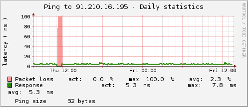

Včera po obědě jsme zaznamenali, že latence na seznam.cz vyskočila na 100+ms. Od cca 13. do 15. hodiny. Nepozorovali jste něco takového?
Petr Bačina píše:Včera po obědě jsme zaznamenali, že latence na seznam.cz vyskočila na 100+ms. Od cca 13. do 15. hodiny. Nepozorovali jste něco takového?
Já si grafuju dostupnost nix4.seznam.cz a tam byl nějaký výpadek tak to možná šlo jinudy.....
