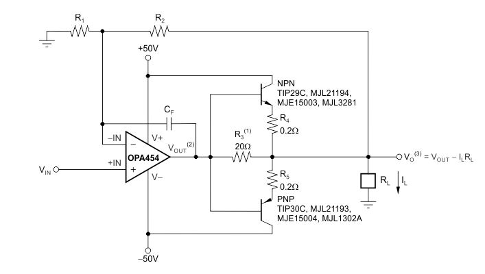

napr. takto
podla aplikacneho listu OPA454
http://www.ti.com.cn/product/cn/OPA454/ ... BOS3914332
Tak tohle je přesně ten směr kterým bych nedoporučoval jít.
Nevidím tam proudovou ochranu a celá regulace se pálí na polovodičích a ty to nevydrží.
sel píše:Mamincin_mazanek píše:Jedná se o stabilizovany zdroj. Co potřebuji je zesilovač. Arduino dává na PWM 0-5V. Stabilizovany zdroj by měl tedy ideálně 50V a 2A.
napr. takto
