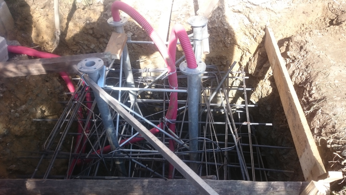

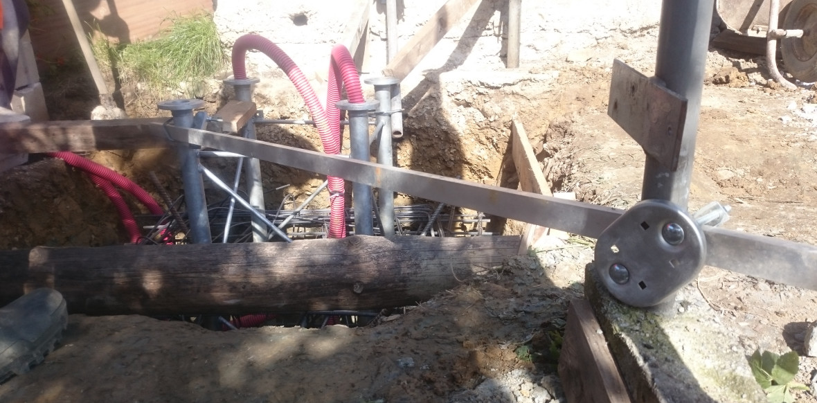

Vykopala sa bagrom jama za cca 3h, veľkosť 1,7x1,7m, hĺbka 2,7m. Na spodok sa dalo asi 20cm makadamu. Kedže spodný diel mal výšku 2m, tak ho trebalo podložiť, aby trčalo cca 20-30cm nad terénom. Do stredu jamy sme postavili z DT tvárnic ako keby takú podložku, šírky 70x70cm, výšky 50cm, vyplnili sa štrkom - aby sa zvýšila stabilita počas sypania betónu. Na DT tvárnice sa dali dosky dve jedným smerom a dve kolmo na ne - na celú šírku jamy - tým sa zabránilo hýbaniu do strán. Na ne sme položili spodný diel.
Križom cez vnútro stožiara sme dávali roxory dĺžky 1,7m, viazalo sa to drotom o stožiar a potom vzájomne o seba. Dookola sme urobili z roxorov ako keby taký previazaný štvorec, ktorý sa položil na tieto poschodia z roxorov. Urobili sa 3 poschodia z roxorov. Potom sa napichali roxory z vrchu a kolmo cez stožiar sme dali 28mm roxory - z každej strany - 4 kusy.
Celkovo sme použili 30 kusov 8mm roxorov, 20kusov 12mm roxorov (6m) kusy. 4x cca 2m kusy 28mm roxorov.
Cast nad zemou sa napla do vodováhy priviazaním o okolité pevné útvary a doštelovaním... Foto priložím neskôr.

este na zaver sa to pre istotu vyrovnalo spevnenim dosiek o okolite pevne miesta...aby to pri liati betonu nepohlo mimo vodovahu

Pri ďalšom stožiari namiesto budovania podkladu z DT tvárnic by som zašaloval do roviny základňu, kde by sa položil spodný diel stožiara, ten by som potom priskrutkovat povedzme chemickou kotvou...a za nejaký týždeň by som dával železo a zalial...samozrejme zvyšuje sa riziko zosuvu do jamy...ale to tam je stále..
