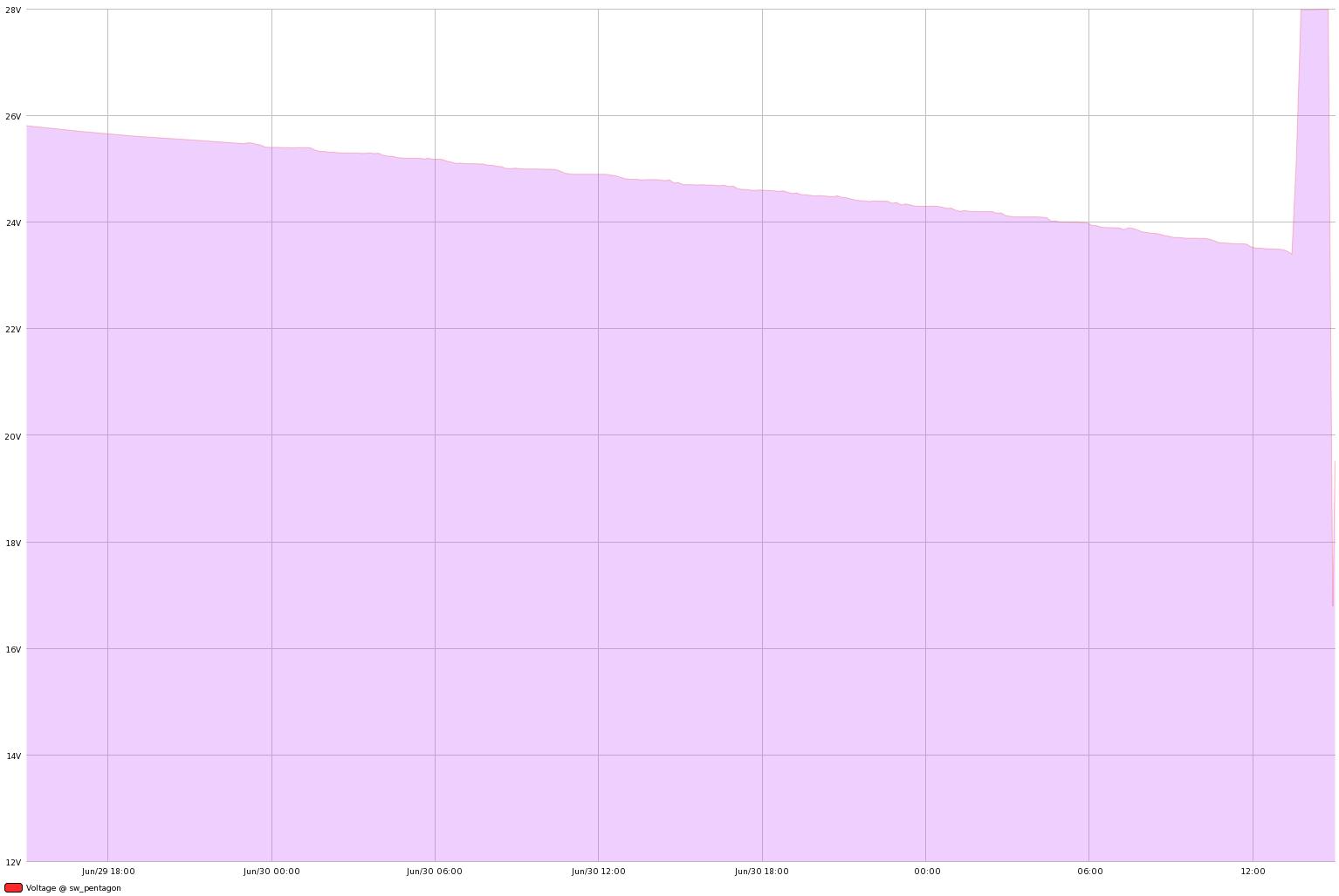

V Dude jsem si udělal graf na sledování napájecího napětí na 3011. Na grafu bylo vidět, jak pravidelně cca každé dvě hodiny spadne napětí o 0,1V. V neděli, chvíli před 14:00 nahodili rozvodnu, v tu chvíli bylo na baterkách dle grafu ještě 23,4V!!! Meanwell dle datasheetu odpojuje baterky okolo 21V
Když už běželo normálně napájení ze sítě, tak na výstupu Meanwellu jsem multimetrem naměřil o 0,7V méně, než ukazovala 3011.
Když o tom tak přemejšlím, buď mají baterky větší kapacitu, nebo jsem se musel hodně seknout s odhadovanou spotřebou. Očekával jsem několikahodinový výpadek, který se ale nekonal.

odběr zhruba 2A
Výpadek 46h
Baterky v dobrým stavu nebo průběžně zapinaly elektriku a ty si o tom nevedel. Nebo se to v grafu nepromitlo.
Adcko nabíjí slabou amperou takže to na grafu nepoznas.

Dobrá práce :thumbsup: , dle datasheetu k těm akumulátorům vidím 48h při odběru 2,34A což ono by to skoro tak vycházelo. Ale reálně bych řekl, že ten odběr byl zřejmě menší proto to konečné napětí. Pokud se nemýlím tak u olova platí že čím menší proudový odběr je tím větší kapacitu lze z akumulátorů vytáhnout.
pixall
Příspěvky: 124
Příspěvekod pixall » 8 years ago
Kapacita akumulatora sa udava pri vybijacom prude 1/10 alebo 1/20 kapacity (podla vyrobcu) a pri teplote obvykle 20stC. Ak mate akumulator 100 Ah a bude vybijany prudom len 2A pri teplote napr. 25stC, jeho kapacita bude vyssia.
Elektriku určitě v průběhu nezapínali. Na grafu by to vidět bylo, hned jak to zapli tak byl skok na 28.

Ani ne, našel jsem tohle a pak už to bylo vcelku jednoduchý, vytvořil jsem si nový data source pro snmp na zařízení, tam jsem zadal do code:
oid("iso.org.dod.internet.private.enterprises.mikrotik.mikrotikExperimentalModule.mtXRouterOs.mtxrHealth.8.0")
což je to co jsem vyčetl z odkazu výše. Pak už jen ten data source zadáš do grafu a hotovo.
