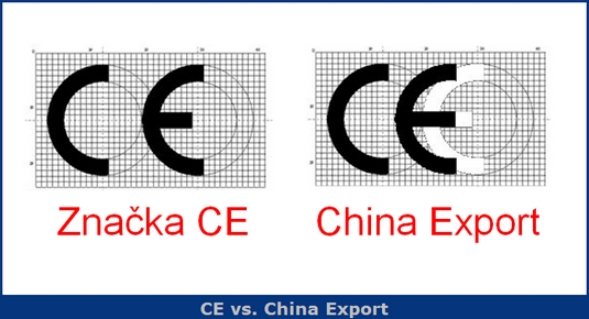

​ted už chápu proč nás radioamateři nemají rádi když to svítí uplně všude ale CEčko to dostalo
CE znamená odjakživa China Export

Selič píše:CE znamená odjakživa China Export
CE aneb China export_CE vs. CE.jpg (86.42 KiB) Zobrazeno 3648 x
