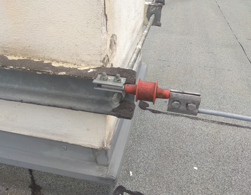

Chtěl bych se zeptat, jak co nejlépe přizemnit spoj typu Siklu apod. (resp. obecně nějaký PTP spoj) na sajtu, když není možné dodatečně přitáhnout zelenožlutý PEN z rozvaděče. Na střeše je hromosvod, který je spojen se stožárem, na kterém visí samotné pojítko (není oddálený hromosvod). Na jedné instalaci od ČRa jsem viděl, že byla kovová konstrukce kolem komína, na které bylo umístěno pojítko a to bylo přizemněno k této konstrukci. Samotná konstrukce pak byla připojena k hromosvodu přes nějaký prvek, o kterém nevím, co je zač (viz foto) - pozná to někdo?
Takže, abych formuloval otázku - jak správně přizemnit pojítko, které visí na stožáru připojenému k hromosvodu, kde není možné dotáhnout PEN z rozvaděče?

Obecně vzato by všechny ochranné zemnící prvky měly být svedeny na společnou svorkovnici (HOP, MET)
V případě toho obrázku s jiskřištěm si myslím že:
- operátor na site zřídil vlastní MET na který jsou napojeny všechny technologie (stožáry, které nejsou jinak připojeny k hromosvodu, rádia, zemnící sady kabelů, přepěťové ochrany, pravděpodobně i technologická místnost, rozvaděče a prvky v nich) a toto je zároveň samostatným vodičem připojeno na uzemnění budovy (až někde v přízemí, na původní HOP...). Tím je zajištěna bezpečnost z pohledu statického přepětí, svedení rušení, omezení zemních smyček...
- aby v případě přímého úderu blesku do technologie nebyl bleskový proud veden tím vnitřním vedením na HOP, je celý systém (nebo možná jen stožár) propojen na hromosvod přes jiskřiště. Pro malá napětí má jiskřiště nekonečný odpor, takže nevznikají nechtěné zemní smyčky a do operátorovy technologie se nezavlečou nějaké proudy odjinud. V případě úderu blesku se ale jiskřiště chová prakticky jako zkrat a bleskový proud by měl být do země sveden skrz jiskřiště a hromosvod.

rsaf píše:Obecně vzato by všechny ochranné zemnící prvky měly být svedeny na společnou svorkovnici (HOP, MET)
obecně vzato ano. Ale pokud neexistuje společná svorkovnice, je běžnou praxí zemnit vše, co může být bleskem zasaženo k zemnění hromosvodu. Vyrovnání běžných potenciálů řeší FTP kabeláž, která spojí chráněná pojítka a elektroniku na společné N. I když to není úplně korekt, tak přes tenké drátečky a elektroniku zavlečení blesku do vnitřního vedení prakticky nehrozí...samozřejmě za podmínky, že hromosvod je v dobrém stavu a má dostatečně malý odpor proti zemi. Ale i kdyby ne, tak to shoří v rámci střechy a do vnitřního vedení nebude kudy by se to zavleklo, páč se drátky dřív vypaří.
Oproti tomu uzemnit rádio na vnitřní N tlustým ZŽ, jak tu bylo na zacatku asi mysleno, je poměrně masakroidní. V případě, kdyby náhodou selhal hromosvod (stačí aby to někde přerezlo), tak to vytrhá elektriku v celým baráku ze zdí. Přeju hodně štěstí při takovém postupu
