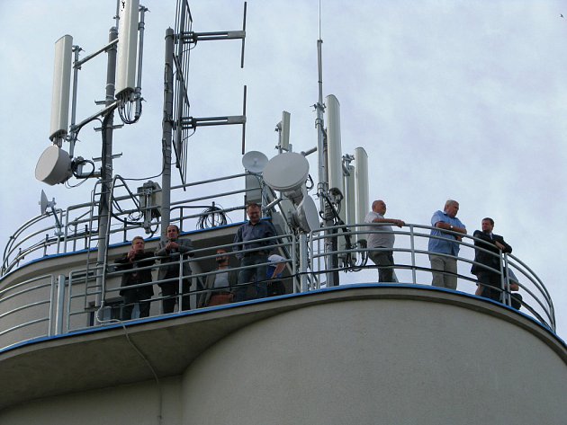

Jedná se o jednu rozhlednu, foto není aktuální, antén je tam asi 2x více... Soudím že FM tam možná bude také soudě podle těch dvou sít napravo. Provedení je CAT7 do antény, v racku vše ve stíněném poepanelu a ten je uzemněný. Co se týče multimetru je mi to jasné nicméně můj drahý multimetr - asi 1000e se v okolí těch antén odmítá dokonce i zapnout. Každopádně bych to potřeboval vcelku rychle vyřešit

pekna rozhledna, by me zajimal vykon tech BTSek. Maje jeden vysilac na strese kde jsou taky BTSky a kdyz tam jdu neco na chvili vymenit tak to neresim. Ale kdyz tam chceme pracovat dele, tak se prej musi volat na vodafone. Udajne aby snizily vykon, kvuli bezpecnosti. Ale co je na tom pravdy netusim, nikdy jsme tam nevolali a neresily to.

hocimin1 píše:pekna rozhledna, by me zajimal vykon tech BTSek. Maje jeden vysilac na strese kde jsou taky BTSky a kdyz tam jdu neco na chvili vymenit tak to neresim. Ale kdyz tam chceme pracovat dele, tak se prej musi volat na vodafone. Udajne aby snizily vykon, kvuli bezpecnosti. Ale co je na tom pravdy netusim, nikdy jsme tam nevolali a neresily to.
Normální postup, všichni až na telco techniky se tam smí pohybovat omezenou dobu a nejblíže k antene zezadu 1m.
Hygiena bozp.
Jinak za těch let pořád nikdo z nás nesvítí, jsme plodni, máme děti se dvěma rukama a dvěma nohama.
Běžně je ten výkon okolo 40W.
Ve srovnání s fm nebo TV je to dost nuda. I po dělaný rádio co nikdo neřeší je X krát více zarizici. KW

Mno, tak nějak tuším že ty dvě síta vpravo jsou FM viz http://www.dxradio.cz/jidxc/fm_cr.htm (u kostelíčku) pohybovali jsme se tam asi 8h
a u těch sít fakt jakože bolí hlava
