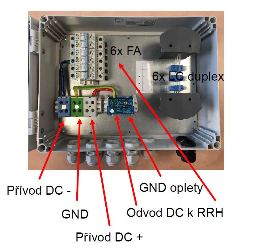

zajímalo by mě doporučení, čím v rozvaděči rozbočujete napájení ze zdroje. Např. mám Meanwell napájecí zdroj (48 V) a z něho chci napájet pět jednotek Siklu, kdy ke každé jednotce povede dvoulinka napájecího kabelu. Inspirujte mě, co používáte za svorkovnice případně něco jiného, čím rozbočíte napájení do jednotlivých kabelů. Díky.

Co třeba svorky nebo pojistková pouzdra na DIN lištu? Nejlevnější asi bude OEZ RSA/RSP
Distribucna lista do racku, 1U. Alebo si nieco podobne vyrob nie ?

Teď budeme testovat IMCO DL2U a moduly k tomu. Modul umí PoE 24V nebo 48V (1,5A) podle jumperů (do lišty musí vést obě napětí) nebo se dá osadit modul, který má dvě svorkovnice 24V (3A) a 48V (3A) nebo 2x stejné napětí, podle nastavení jumperů.

Řešením jsou WAGO svorky. Buď můžeš použít klasické "páčkové" na licnu i drát nebo když to má být trochu víc profi, tak DIN lištu a na to řadové WAGO svorky. Nafrkáš si jich vedle sebe kolik chceš, propojíš je originál můstkem a máš připojovací bod třeba pro 10 spojů. Pokud úplně Profi tak originální napájecí systém např. od IMCO.
To imco power riesenie je velmi pekne ale aj velmi drahe. Tiez som povodne hladal riesenie u nic ale po zisteni cien som stym hned skoncil. Spravil som si vlastne riesenie za zlomok ceny a rovnako funkcne, jedine vzhladom horsie.

Spousta lidí kupuje k siklu zdroj za 2 tis. Když tam dám spojů 5, tak se mi ta lišta zaplatí. Navíc získám možnost modulárně rozšiřovat a obohatím to o přepěťovku s vratnou pojistkou.

A pouzit jeden zdroj pre vsetko, istit na strane DCcka poistkou a pouzivat dvojlinku na napajanie + optiku ? Nepotrebujem prepetovky a zaroven mam jeden zdroj, v pripade problemu su tam poistky. Kazdy ma na to iny uhol pohladu a vychadza zo svojich skusenosti. Ja som povodne IMCO riesil, skoncilo to na cene, spravil som vlastne riesenie a cas nehra taku rolu pokial stym nezabijem tyzdne :grin: Zalezi aj o doho aku velku firmu mate, ak mate uz tisicky zakaznikov tak neni o com, ak len stovky tak cas je a penazi az tak vela nie.

To by potom clovek ale nemohol kupovat ziadny Meanwell ci BKE, pretoze su to len hole zdroje, treba si veci vzdy dorobit aby to fungovalo podla ocakavania. Take MW PSC100 ci podobne alebo BKE na din sa tu X krat preberalo, takze urcite je nutne k tomu veci dorobit.
