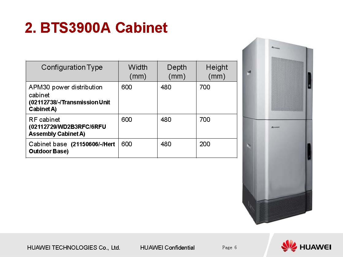

Má to teda termostat + větrák. Termoizolované to není - je to jen jednoduchá stěna z plechu, že?
Jaké jsou rozměry těch 19" rackových?

Edit: Dnes bedny dorazili. Stěny jsou jen z jednoho plechu. Dvojté jsou jen dveře kde je filtr. Se zdrojem to má přes 60 kg. Termostat a větrák to má. Rozměry na obrázku níže. Obrázek jsou dvě bedny na sobě. Omlouvám se za předchozí mystifikaci
HUAWEI GSM BTS3900 Hardware Structure and DN Part Number_Page_06.jpg (77.16 KiB) Zobrazeno 5723 x
