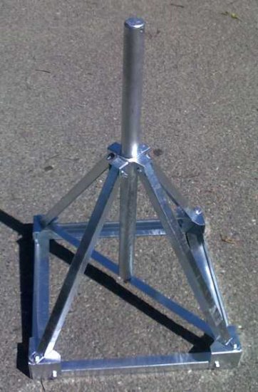

Zdravím, potřebuju poradit jak nejjednodušeji udělám menší stožárek na rovnou střechu aniž bych musel použít mohutnou trojnožku. Samozřejmě nejlépe něco na koupení hotovýho, hledal jsem nějakou jednonožku s dlaždicí ale nenašel jsem nebo jsem špatně hledal, ne moc dlouho.
Smaozřejmě dá se něco ukutit doma ale čas fakt teď není..

A nebo jedna dvě dlaždice, tcko na stojáka délky třeba 50cm a uříznout to zahnuté. Pokud to má bejt vyšší, tak trojnožka. Stoji to kontrolu, dlaždici a extrudak pod.
Co na tom bude za anténu?
Příspěvekod lwq » 8 years ago
Ja ten mono-pod bych pouzil bud 3ks dlazdic a pak bych se nebal dat 400mm antenu. S jednou dlazdici bych dal maximalne Loco ... Jo a bacha na povolene plosne zatizeni strechy a kvalitni podlozku, at se to casem "neproreze do strechy" ...
používám tento, dlaždice 1 nebo 2 ks ke koupi standardně v OBI atd.

Díky všem za info, to co jste posílali v těch prvních je moc velký, potřebuju něco malýho.
PetrBačina píše:Co na tom bude za anténu?
Bude na tom jen LOCO M5. Vysílač je tak 30m.
mpcz píše:Zdravím,
mpcz, 04.may.2017
Tohle je super, přesně to co chci. Kde se to dá sehnat?

lwq píše:Ja ten mono-pod bych pouzil bud 3ks dlazdic a pak bych se nebal dat 400mm antenu. S jednou dlazdici bych dal maximalne Loco ... Jo a bacha na povolene plosne zatizeni strechy a kvalitni podlozku, at se to casem "neproreze do strechy" ...
Běžně na ty rovný střechy používáme pod trojnožky recyklovanou pryž prodávanou v rulích a metráž dle požadavků.
Ano ano, pryz je OK. EPS/XPS casem zmizi atp. Je treba myslet na UV stalost a nosnost ...
Striker
Příspěvky: 692
lwq píše:Ano ano, pryz je OK. EPS/XPS casem zmizi atp. Je treba myslet na UV stalost a nosnost ...
Přesně tohle dáváme pod trojnožku a ty kachle.
http://www.gms.cz/cz/vyrobek/20140-recykl-standard

Kdyz je potreba, tak kupuju tohle:
https://www.obi.cz/pracky/podlozka-pod-pracku/p/4405452
Maj i jine obchodaky skladem.

To Striker: zdravím,
je to vlastní výroba. Pod stojánek dávám gumovou podložku. Materiál je z pásového dopravníku, je to mechanicky i UV odolné a vydrží i na slunku věky.
mpcz, 08.may.2017

No mě se zatím asi nejvíc líbí tohle: http://www.drzakanteny.cz/product.php?i ... &id_lang=3
Dlaždici vemu ve stavebninách a podložku mám. Já to neplatím :D Takže uvidíme co mi na to řekne zákazník..
Jinak díky všem ;)
