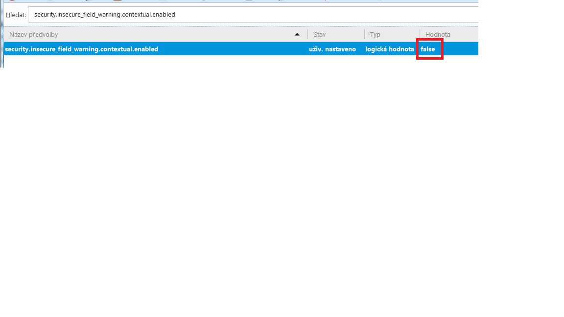

about:config
security.insecure_field_warning.contextual.enabled
nastavit na disabled

menicks píše:about:config
dik, to jsem uz zacinal taky shanet

Možná bylo lepší napsat, že je potřeba u předvolby security.insecure_field_warning.contextual.enabled změnit hodnotu z True na False
Hleděl jsem na to asi 5 minut, než mi došlo, že .enable nepřepíšu na .disable

sacnok píše:Možná bylo lepší napsat, že je potřeba u předvolby security.insecure_field_warning.contextual.enabled změnit hodnotu z True na False
Stačí na to dvojklik a ono se to změní :) pokud používáte about:config tak to znáte pokud ne běh tří vteřin vygooglite :D
