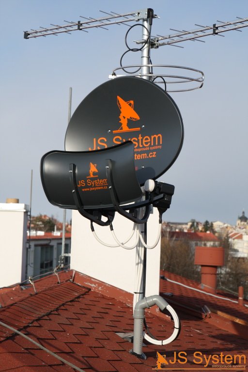

Panove a co rikate na variantu s PVC kolenem?
Tady to ma satelitak pres PVC trubku, ktera je vedle stozaru, jak jste tady navrhovali.
Teoreticky by snad koleno mohlo jit "prilepit" i na stozar, ne?
http://www.jssystem.cz/gallery/talichov ... hova01.jpg
Rekl bych, ze je to dvakrat koleno 30° https://eshop.ls-stavebniny.cz/odvodnov ... ?ItemIdx=7 ?
