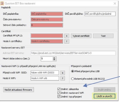

cao, problem je, ze to mas nastaveny na WiFi.
Vytahni z toho EET boxu microSD, dej ji do PC a spust EETBoxSet.exe
Objevi se Ti takove nastaveni:
Funguje to tak, ze pokud nemas vyplneni SSID+passw, aktivní je RJ45. Jakmile nastavis SSID+passwd, RJ45 se deaktivuje.

zkontroluj to, podle me bude problem tam. Ta kasa vubec nekomunikuje s CloudBabisem naprimo, ale pres to Rapsbery.
Taky je dulezity napred zapinat EET box, pockat 20sec a pak nasledne kasu.

tak si asi přepsal i jiný údaje
Nabouchej to tam znova, nahrej cert + heslo, wifi nenastavuj. Mám k tomu celkem podrobný návody, může zaslat.
