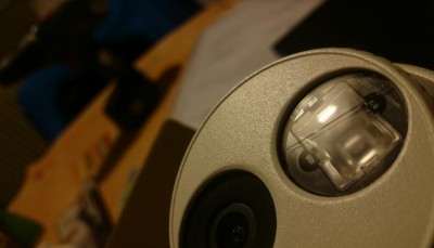

Neviete cim to moze byt?
toto mam na jednej kamere
a na druhej podobne a je tam prasknute sklicko nad IR...

IR nasvitilo pavucinu na kamere.

monter píše:IR nasvitilo pavucinu na kamere.
ziadna pavucina je to ciste, cerstvo pretrete...uz na dvoch hikvision kamerach..poctivo kupene na SK, nejde o cinske verzie...

kondenzace vody uvnitr krytu ?

UZ jsem to tu na foru psal je to odraz infra led od okoli, bohuzel pouzivas nevhodne kamery do venkovniho prostredi, ty s pulkulatym krycim sklem.
Spravne mas mit s tou EXIR kameru, tam to jede naprosto perfektne, pavuciny musis ale ometat :-)
to se mi nezdá, spíš bych řekl řek je prostě zasviněný sklo od prachu, hlíny, písku, nijak extra na první pohled ale IRko to rozsvítí. Nemyslim si že technologie snímaciho chipu to změní ale ty asi myslíš to, že maji IR oddělený od objektivu. No to sice hezký ale 99% kamer to takhle řešený má a neni problém. Jakej typ kamery to je?

vyzera to ze na jednej je mala prasklinka na IR..teraz v zime sa to stalo a na druhej este budem musiet zistit... otazka je co teraz s tou prasklinou, zreklamuju to?

Druha kamera ma puknute sklo na IR...ako to mohlo puknut neviem...zver? mraz?
zreklamuju to?
tohle fakt ten obraz nemrví. Problém máš na čočce snímače. Leda by přes to prasknutí dovnitř vniknul prach a dostal se na čočku snímače. Pak to udělá tohle.
