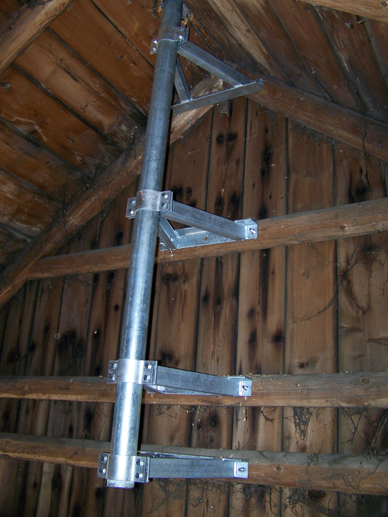

Můžete hodit nějaké fotky jak to řešíte? Nechali jsme si dělat jeden stožár a udělali to vcelku katastroficky, špatně to drží, kroutí se to. Díky.

Třeba takhle:
Trubka 89mm, 2m pod střechou, 4m nad střechou. Bez problémů unese 60cm anténu na vrcholu, a možná i víc (to už záleží na těch trámech). Původní plán byl 9m trubka (3x3m na příruby) o průměru 60mm, polovina délky upevněná zvenku ke štítu. Ale když jsem si to zkusil cvičně postavit na zahradě, došlo mi, že to je nesmysl. Muselo by to být kotvené lany nejspíš ve 2 bodech a ani tak by to nebylo ideální. S tou 89mm je to stabilnější, hezčí a asi i levnější.

To není dobré do budoucna... ty trámky vypadají dost historicky a chatrně... Ta trubka a držáky váží hodně... Ikdyž teď můžou držet festovně tak časem jak se bude trubka neustále vítrem chvět začne to povolovat.. A ještě drží celou váhu... Pro klid by to chtělo podepřít ať celou váhu stožáru nemusí nést tyto trámky a pak to bude v klidu do budoucna...
Je ti jasný, že z hlediska chvění není lepšího (běžně používaného) materiálu, než dřevěný trám? A že kolem a kolem unesou celou střechu ... Spíš není vhodno věřit těm šroubům - aby to neklesalo vlastní vahou v těch přírubách. Ale to se časem zasekne o ten žárový zinek :-)

Zdar, ty tramy jeste vypadaji dobre pokud tou strechou netece tak je to ok, ale radsi bych to kotvil i k podlaze. Hlavne je dobry kotvit po vetsich sedmentech, a zakotvit co nejblize krytiny pomoci roztahvaciho drzaku mezi tramy aby se ti to zbytecne nemlelo u pruchodu a neznicla se pruchozi taska. Pokud si chces byt jist nech si spocitat statiku.

My třeba máme takto ukotven stožár 2x přes vrchní držák a dole přes patku přišroubovanou do trámu zvrchu. Je to o tom jaký jsou možnosti, někde máme zase posuvný držáky aby to šlo ukotvit. Záleží na rozlopžení trámů a možnosti protáhnutí stožáru na střechu.
