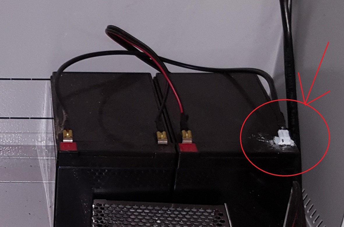

Po roce od instalace na jednom místě mě překvapil jeden konektor připojení baterie z Meanwell zdroje. Nezažil to někdo co za to může? Vadná baterie? Konektor drží pevně, vše šlape jak má, ale rád bych předešel problému v budoucnu... Umístěn je v Racku, kde se žádná vlhkost a podobné vlivy dostat nemůžou.

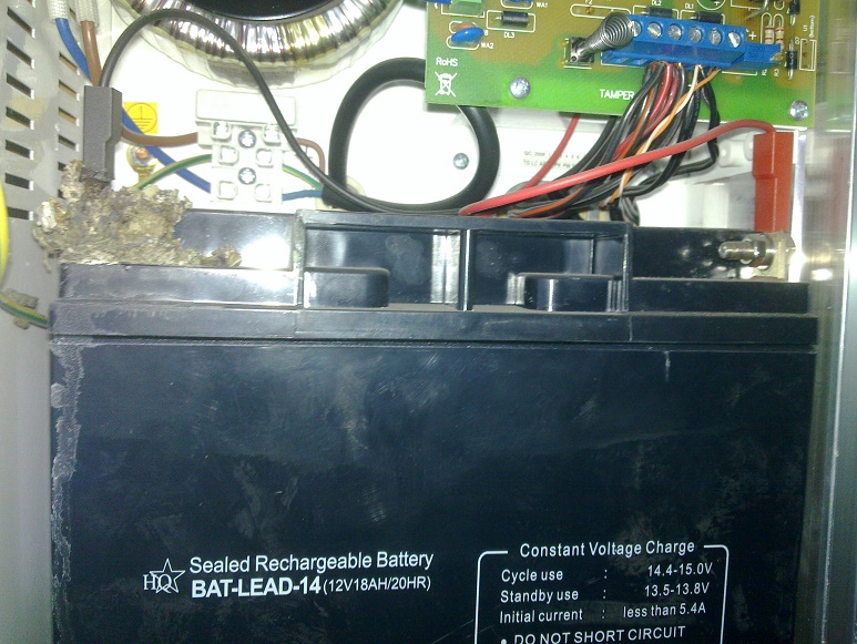

Toto se mi dělo běžně na 8 baterkách z 10, když mě jeden místní obchodník prodal baterie HQ (prý baterie dělá jedna továrna v číně z které leze mnoho značek, takže se nemusím značky HQ bát). Je to vada baterie, špatně utěsněná a elektrolyt vzlínal okolo mínusového kontaktu, dokonce mi v několika případech zrezatěla železná krabice, ve které byla UPS umístěna, protože elektrolyt vytekl až na ni. Takže za mě bych se přikláněl k vadné baterii. Od doby co používám značkové baterie, mám klid.
- Příspěvky: 2779
george.tu píše:Toto se mi dělo běžně na 8 baterkách z 10, když mě jeden místní obchodník prodal baterie HQ (prý baterie dělá jedna továrna v číně z které leze mnoho značek, takže se nemusím značky HQ bát). Je to vada baterie, špatně utěsněná a elektrolyt vzlínal okolo mínusového kontaktu, dokonce mi v několika případech zrezatěla železná krabice, ve které byla UPS umístěna, protože elektrolyt vytekl až na ni. Takže za mě bych se přikláněl k vadné baterii. Od doby co používám značkové baterie, mám klid.
koroze vývodu je bohužel běžná věc i u značkových AKU. Někdy se prostě utěsnění nepovede. Trochu pomůže spec. spray na kontakty. Ovšem těžko říci, co je to značková AKU. Tu, kterou nevyrobili v Číně, budeš hledat jen hodně velkou lupou. Používám výhradně čínské AKU a i složité stroje, jen je potřeba vybrat tu správnou značku. To ovšem vyžaduje zvláště u AKU dlouhodobou zkušenost. Pozor taky na váhu baterie! Pokud jedna váží o kilo méně (u 17 AH) než druhá, je to významný ukazatel výdrže i kvality. Zatím mi žádný vývod nezkorodoval. Každé AP mi posílá při výpadku el. po 5 minutách napětí na AKU na mobil i server a z toho krásně poznám blížící se konec života AKU = výměna.

Urcite je namieste aj pravidelna kontrola, dajme tomu raz za rok aj na miestach kde nikto dlho nebol. Taketo baterky dokazu narobit obrovske problemy. Najvacsi pruser ktory som zatial zazil bola vriaca baterka, a teplotaa na nej cez 70 stupnov...nezostavalo nic ine nez odstrihnut kable a vyhodit. Taktiez vplyvom vytekajuceho bordelu z baterky odpadnuty kontakt priamo z tej zaliatej casti....baterka vytecena tak, ze nesla vytiahnut z priestoru kde bola, krabica bola cela rozozrana.
Prave na tieto baterkove kontakty je aj nejaky specialny pripravok ktory by sa mal aplikovat pred pripojenim svoriek.

Leeonek píše:Zapatlat vazelínou, dělají to i "značkové" baterie.
Přesně tak.
- Příspěvky: 2779
David Liška píše:Leeonek píše:Zapatlat vazelínou, dělají to i "značkové" baterie.
Přesně tak.
dvě věci:
- na vojně jsme na AKU dávat vazelínu nesměli. Nevím proč, voják nesmí přemýšlet.
- statisticky mám dojem, že u AKU jsem korozi viděl pouze u páskových vývodů na FASTON. Pokud je vývod na šroub M5, tam se zatím koroze nevyskytla. Ještě se na to zaměřím.
mpcz, 15.05.2016

mpcz píše:- statisticky mám dojem, že u AKU jsem korozi viděl pouze u páskových vývodů na FASTON. Pokud je vývod na šroub M5, tam se zatím koroze nevyskytla....
Já jsem měl (mimojiné) korozi i u 100AH Long.
- Příspěvky: 1288
A nemůže to být náhodou způsobeno také dotykem mědi s jiným kovem? Ne nadarmo se hromosovdy v mědi mohou kombinovat pouze s nerezem nebo mědí. Předpokládám, že se dotkne kousek odholeného kablíku s nepocínovanou částí na baterce a je na problém připraveno pokud není adekvátně ošetřena. Proč by se dělali očka měděná s povrchovou ůpravou? To ale samo nepomůže pokud je baterka šunt nebo jí někdo mechanicky poškodí při přílišném dotahování. Kdyby to každej pájel a ne jen secvaknul kleštěma, tak to taky asi vypadá jinak.

Povrchova uprava je kvuli oxidaci a elektrochemicke reakci medi, napriklad s hlinikem. Vznika tam pak na spoji el. clanek a pekne to "vykvete".
