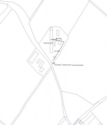

V areali druzstva potrebujem od rozvodnej skrine dostat elktrinu ku spojom, ako to je na nakrese.
Otazky su
- ako to tam doviest, vzduchom/zemou - sa mi zda jendnoduchsie vduchom-potom stlpy nejak zemnit? - nejake bleskoistky na koncoch?
- kabel moze byt AL vhodneho prierezu ? /odber tak do 150W
- treba na to nejak oficialne veci, ohlasenie, staveb. povolenie_--- suhlas vlastnika mam...
Ak niekto riesil, dakujem za napady. Este som nic take nemusel.
mam na to 2 tyzdne... dlha historia
DakUJEM.

Jelikoz se jedna o pravnickou osobu a verejny prostor, budes potrebovat revizi. Oslov primo revizaka a domluv se s nim.

A nemas moznost odoberat elektriku priamo z toho objektu kde budes mat zariadenia? Dohodit si tam podruzne meranie a dohodnut sa s vlastnikom objektu.
K povodnemu planu: otazka je este cena, skus si prepocitat co sa ti viacej oplati. Ci bude lacnejsie tak 3 betonove stlpy + samonosny kabel alebo vykopove prace a kabel zakopat. Co sa tyka kablu, najlacnejsie ta vide AYKY 4x16, ine varianty sa asi ani nerobia, takze budes mat nevyuzite fazy a zaroven mensi prerez nez 16mm2 ani nerobia. Niekde je totiz pisana poziadavka na prerez PEN vodica min 10mm2 CU, 16mm2 Al. Med v tvojom pripade neprichadza v uvahu, nejaka CYKY 3x2,5 neviem ci by presla do istenia 10A, asi nie - velky ubytok napetia.

sloup je videt, nekomu hrkne v kebuli ze se mu nelibi a je po parade, v hajzlu prachy za praci a matros a kdovi neprijde li nejaka nalada a zakaze mu to uplne. Sel bych do zeme hned ted, naladuj tam kopoflexku a po prdeli. Ubytek napeti by nemusel bejt to nejbolavejsi, dnes pracuji zdroje od 100 do 240V.

Naprostý souhlas. Taky jsem kdysi "v dobré víře" něco pověsil na sloupy, nevadilo to přesně dva týdny, pak to chtěli "okamžitě" pryč - že je poblíž hnusné klubko telefonních drátů jak pavoučí síť přes celou vesnici, to samozřejmě nikoho netankuje. Dala se kopoflexa do země a je pokoj. Na konci kabelu CYKY 3x10 (nějaký zbytek, co se válel ve skladu) zbylo 150 V, takže pohoda.
