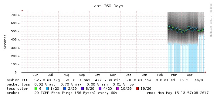

nevíte jak odstranit problém toho abych viděl delší historii než tentomalej křáp?
