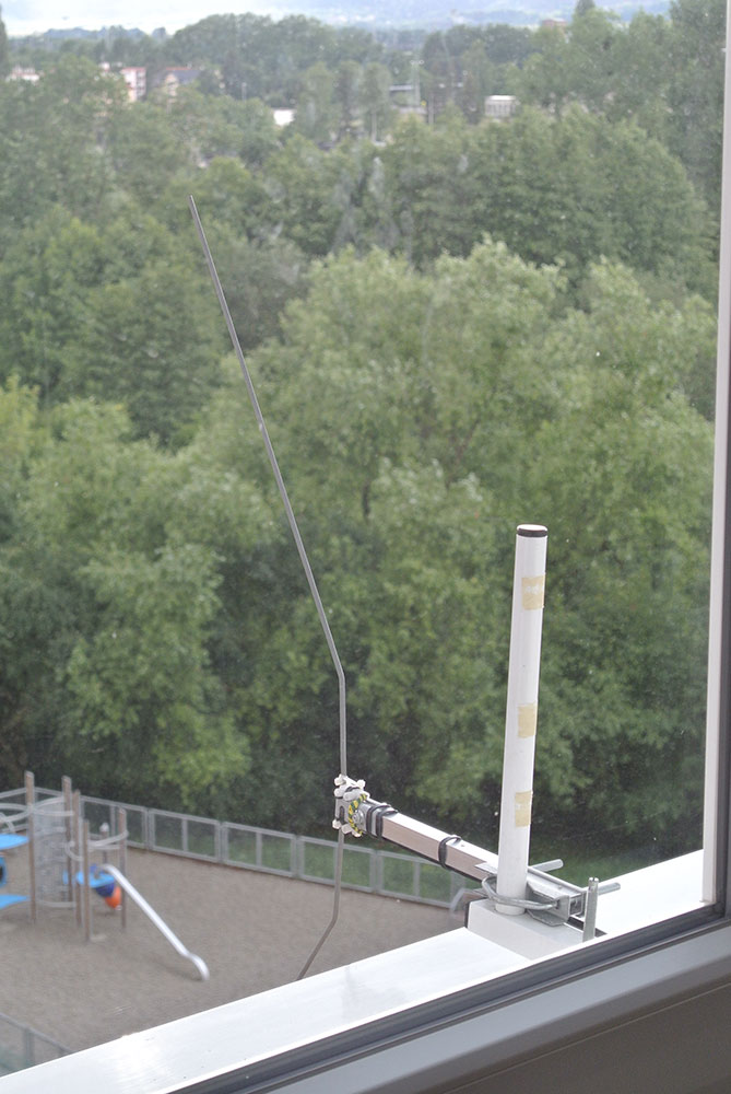

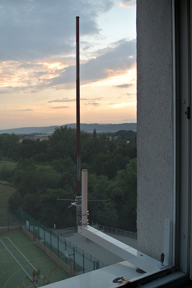

Držáky mám doma, ale parabolu na tom nemám... jen Diamond X30 a X50 na velkém držáku viz foto. 70 a 50 cm držák je uchycen přes dva ventilační otvory a kotvícím háčkem viz návod zde, http://www.t-cz.com/img.asp?attid=25758
Ten malý držák je uchycen pouze přes ventilační otvor a na lehké věci stačí.
