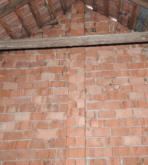

Nějaký postřeh jestli někdo někdy řešil jak ukotvit trubku do štítu z důtých cihel?
Trubka délky 6m průmer 60mm, 3m nad střechou 3m pod střechou.... na zem hůry nedošáhne.. tak nejspíše bude podložena trámkem aby dřžel celou váhu.
A teď uchycení bude staticky stačit tři držáky do zdi http://www.aspa.cz/drzak-pro-upevneni-stozaru-odsazeny-42-5cm-p-4-2-6-7cm-z41184?? Bojím se těch dutých cihel vždy se to řešilo závitovými tyčemi ale zde to nelze provrtat zkrz... tak nejspíše příjde volba na nějaké tekuté hřebíky a profi hmoždinky s vruty k tomu určené. Ale i tak si stále nejsem jistý, ty duté cihly jsou mor...

6m trubku raději na kleštinu a krov pokud je to možné. Většinou se ale takové místo na střeše nají dá. Trubku 2,5'', 2" vůbec nedávám.
strašně velké dosazení od zdi, je tam možnost tu trubku ukotvit přímo na zeď ?
viděl bych to na 2 ks plechu 300x300mm a z něj 4x závitovka a přes ně 2x třmen.
Příspěvekod 3com » 10 years ago
Odsazeni je schválně co největší pro jistotu na střeše, za štítem nic není jen 15m hloubka.

Odsazení bých si změřil a nechal vyrobit na míru. Dělal jsem něco podobného, akorát jsem měl možnost skrz závitovou tyč.
Držák jsem vybral tento: http://www.drzakanteny.cz/product.php?i ... &id_lang=1 s tím, že jsem nadiktoval odsazení tak, abych měl nahoře rezervu 3cm od střechy. A pokud si nejseš jistý rovností zdi, tak spustíš olovnici.

Už je to vyřešeno. Z uchycení do štítu se upustilo. Z fotky to není patrné ale napravo je komín, který je od výšky cca 60cm pod taškama směrem nahoru z plných cihel. Tak je to uchyceno v cihlách. Podloženo trámkem s patkou a ještě zajištěno vzpěrama v trámech.
Příspěvekod Leeonek » 10 years ago
Je to patrné z oplechování ;)
