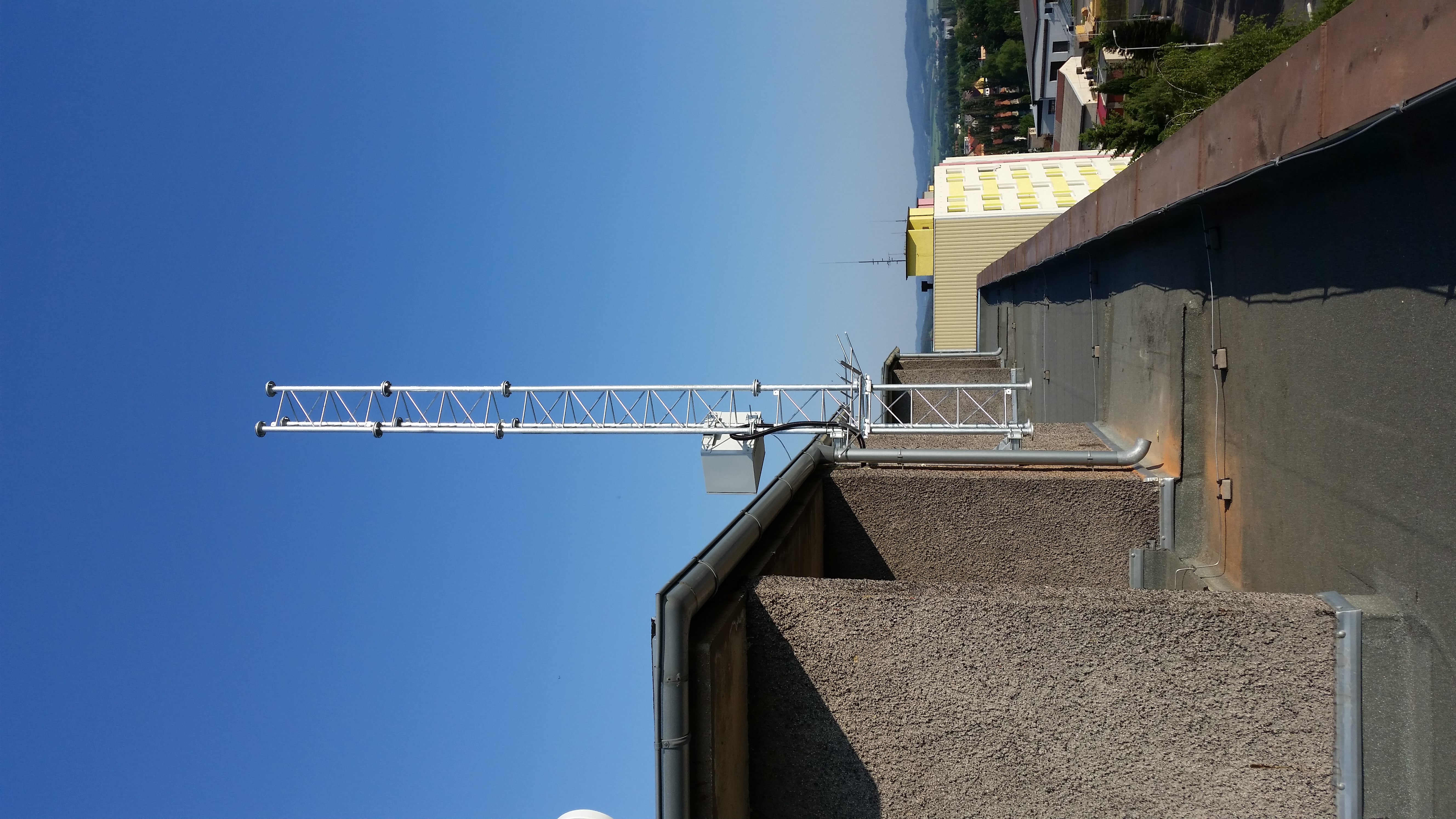

rád bych slyšel vyjádření nějakého zkušeného stavitele stožárů na paneláky jeslti tenti stožár je dostatečně pevný a nebo by měl mít ještě nějaké to kotvící lanko, jendá se o příhrady od wfmetalu typ profi, je tam 2x2m a 2x1m
děkuji

Záleží co na to budeš dávat.
Příspěvekod Pintero » 10 years ago
Ty ostny byvaj vetsinou dolu, ne?
O stozar bych se asi nebal - jak pise whef, zalezi co na nem bude. Taky aby to vydrzel ten domecek na kterem stozar je :-)

Posouzení je vždy individuální. "Dostatečně pevný" je široký pojem. Největší riziko této konstrukce je způsob kotvení a hlavně materiál nosné zdi.
Existuje něco jako statický výpočet. A existují lidé, co to i studovali a umí to spočítat ...
jo ale ti lidé jsou torchu mimo mé finanční možnosti :)
jinak je to přidělané do cihlové zdi a zdruhé strany jsou v závitové tyče všechny spojené jeklem.
okoun píše:jo ale ti lidé jsou torchu mimo mé finanční možnosti :)
no pokud ta zed z cihel ma alespon 45cm tak by to mohlo byt ok.
nene to by byla fakt síla aby strojovna měla tak tlustou zeď, má to 30cm.
Až ti to spadne, budeš mít průser. Nechat si radit podle jedné jediné fotky je fakt mimo a fakt se nedivím, že nás tyčkaře nemají nikde rádi.

Máme něco podobného na strojovně výtahu co je ze siporexu a statický posudek nás stál 1500,- takže to moc mimo možnosti neni.
tak takového posudkáře bych rád viděl, měl jsem nabídky za několik tisíc :roll:

Pořád jsi se nevycenil co chceš dávat na vršek - jestli 2x120cm nebo nějakou devadesátku nebo prostě necháš vršek na sektory a anténu do 40cm.... .
jistě že nahoru nepůjodu takové krávy max 40, dolu půjde 60cm alcoma, a jedna 60cm jrc do středu půjde druhá 60cm jrc a potom tam budou 4x 40cm až to osadím tak pošlu fotku.

No takhle, za mě aby řeč nestála tak bych to teda postavil na nějakou podložku, prostě ať to nenese jen ta stěna. Fotka osazeného o které píšeš asi bude fajn, možná nebude ani po letech jen na památku toho co pak spadlo.
Pokud bys tam neměl ty poslední dva metrový nástavce tak asi dobrý. nevím kolik ta zeď udrží, těch 6m stožár na zdi plus ten balast co sis tam narval/narveš bude něco vážit. No viděl jsem horší věci, změř si kolik je ta zeď v tloušťce a z čeho to je. Pokud bys sehnal posudek do 2tis tak by to nemusela být do něj špatná investice - minimálně bys věděl kolik kam ASI můžeš cpát antény.
Pokud bys tam dal lana a podařilo se Ti je nějak rozumě ukotvit, tak jsi relativně v pohodě.
Ještě tak koukám jestli ten vršek pod rýnou nemáš chycenej nějak moc vysoko...moc masa tam nad tím asi nebude. 1-2 cihly? Jo kdyby to byl tvrdej beton tak neřeknu... .
okoun píše:nene to by byla fakt síla aby strojovna měla tak tlustou zeď, má to 30cm.
tak to ses blazinek davat to tam na takovou pricku......
