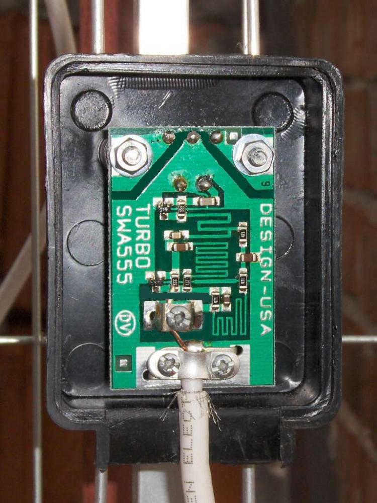

Predjimat se to predjimalo. A ani neni divu ze k ruseni dochazi. Kdyz vidim jak jsou nekde delany anteny tak se divim ze to vubec funguje. Kazdej tam nacpe levnej shit z Polska a k tomu sirokopasmovej zesilovac a dneska se divi ze chyta vsechen bordel z okoli...

Přesně tak, stačí si dát vyhledat "polské síto" a vše je jasné. Jejich parametry "kanál 6-69" mluví za vše. A pokud k tomu turbo zesilovači přidají turbo zdroj (za 59,-) s úžasným zvlněním, tak je dílo dokonáno.
