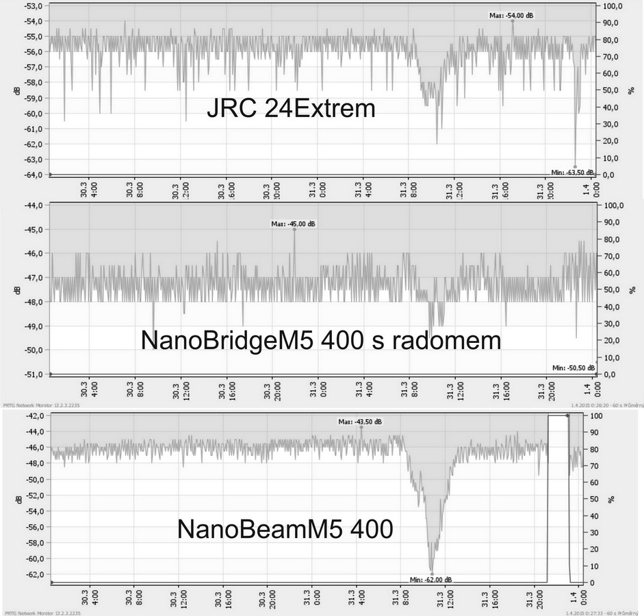

Příspěvekod ok2arm » 11 years ago
Dnes u nas pekne napadlo a foukalo, z grafu je videt, jak kerou antenu to rozhodilo, anteny podobnym smerem...

Příspěvekod ssnakess » 11 years ago
chybí graf/obrázek

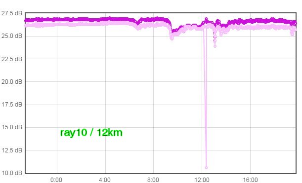

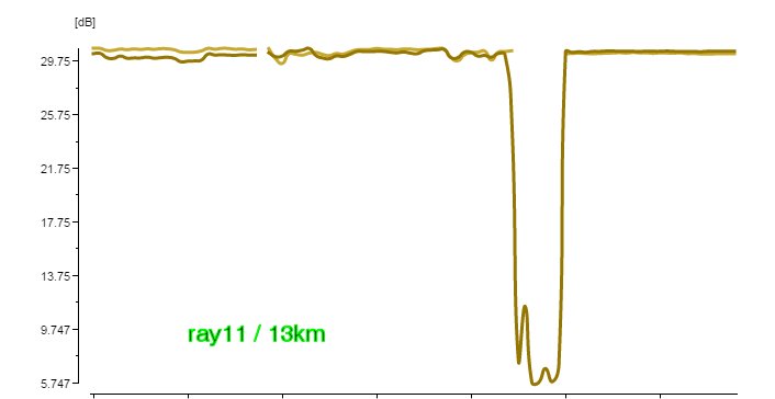

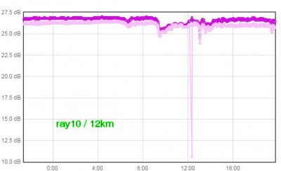

Bojoval sem s velikosti hi
ssnakess píše:chybí graf/obrázek
65tky anteny, Ray10. Exly nam puvodni radia Ray11, takze nahradni provoz s desitkama. Do vcera se to ale drzelo zuby nehty dobre, az ta fujavica tomu dala chvili na prdel :) a co sem koukal i 17tky na 3km (ant 65) solidne spadly dolu, snr az nekam k 5dB.

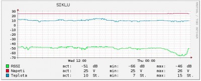

Jo včera to bylo opravdu výživné.. Klekly nám 2 spoje na Siklu, muselo se jít na zálohu. Celou zimu ale nic.

siklu na 800m - 1ft antény před zimou stříkané WX2100

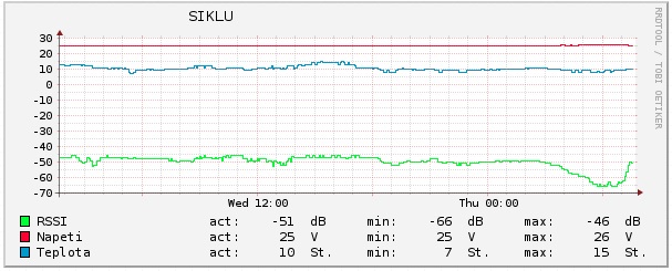

Nám to taky trochu popadalo, malý siklu cca 900m. To máme za to, že jsme nestříkali :( Už mi většina grafu ujela, tak aspon neco.

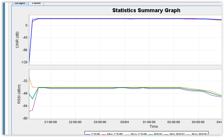

Předtím to sejmulo 17ku ray2 na 2km, neměla zapnuté ACM. Cca na 5 min.
Striker
Příspěvky: 692
Příspěvekod Striker » 11 years ago
Taky se dívám na grafy Siklu teď. Při nejvyšším poklesu je to o 9 dBi horší než v normálu.
Jedna se nám teda rozpojila v pondělí úplně. Nemáme to ničím ošetřený.
