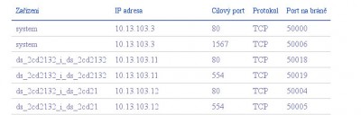

Ahoj s IPcorderem mam bohate zkusenosti (tri kusy u trech zakazniku) vzdy mame teda IPcorder za routerem kde verejka je na routeru. Nastaveni vzdaleneho pristupu na IPcorderu mame rucni a po stazeni informaci o statickych tunelech podle tabulky nastavime nat v routeru, jinak se nam to nepovedlo rozbehnout.

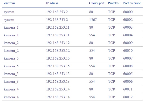

A mas tam presmerovane opravdu vsechny porty a povolenou JAVU?
Dle: Nastaveni/Vzdaleny pristup a "Stahnout informace o statickych tunelech"
Priklad:
Priklad:

Jeste bude problem ze ti to detekuje v ipcorderu jinou verejnou IP adresu, pres tu se potom snazi java ve vzdalenem PC dostat ke streamum z kamer. Kdyz zkusis dle tabulky o statickych tunelech na hlavni GW nastavit smerovani tak to take nejede? Myslim, ze aby ti to fungovalo tak jak chces musel by jsi mit verejku primo na IPcorderu bez natu.

Bohuzel stream se bere vzdy primo z kamer. Je to samo resitelne s natem, ale s natem z te verejky kterou IPcorder detekuje.

Pouzivam smerovani dle tabulky o statickych tunele v IPcorderu, nemam s tim zadne problemy. Je ale pravda, ze tohle reseni je debilni -pro kazdou kameru musi byt v NATu zaznam/y.
