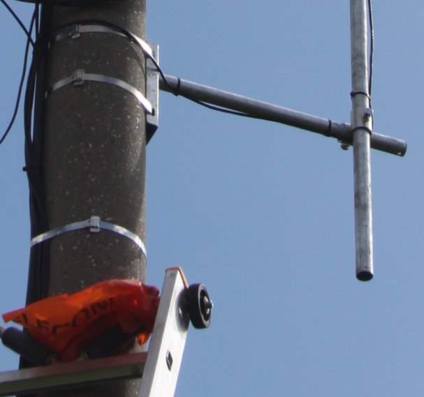

používám toto, je to vyrobené za chvilku a materiál koupíš v každém železářství, běžec ASPA, DISCOMP atd. Velikost a tloušťku materiálu lze libovolně volit podle zatížení, běžec umožňuje variabilitu v prostoru. Páska je z nerezu. Na tu pásku je potřeba napínák, ručně to nejde našponovat. (cca 3 - 7.500,- Kč)
Ten hlavní díl se dá i sehnat z pouličních lamp, ale rychlejší je to svařit.

mpcz píše:
ludvik píše:Papír, tužka a cesta za zámečníkem.
mpcz, 17/03/2015
pár lidí chce ten držák na betonový sloup (foto viz výše) vyrobit. Prosím, pokud budete psat SZ nebo email, zrovna napište požadované rozměry, t.j. průměr sloupu v místě uchycení (sloup je kónický), délku vyložení, průměr trubky vyložení, alespoň přibližně.
Děkuji, mpcz, 25/03/2015

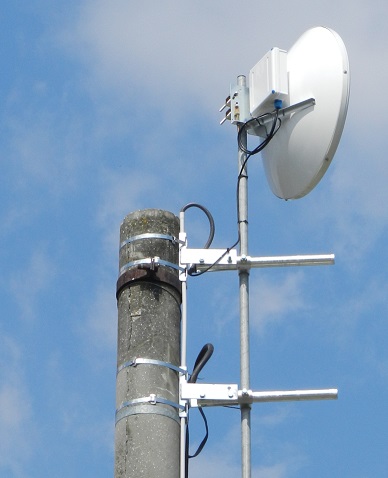

Tak nakonec takto... Cena 1000kč
Vylozeni
