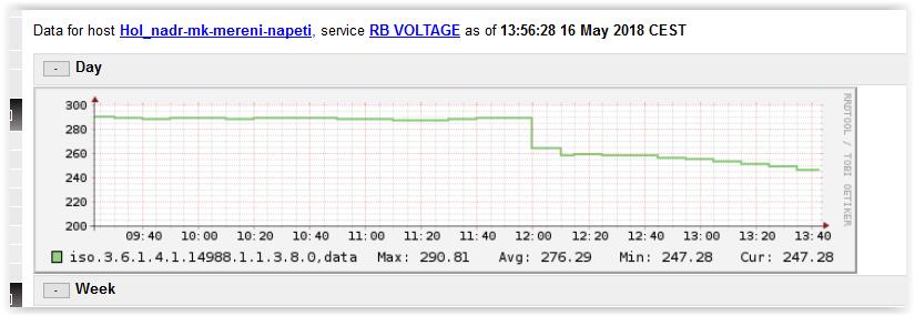

máme 600W 24V v provozu týden a zatím jede :) Odběr cca 200W, server x86, alcoma. Nevýhoda je, že to nemá žádný diagnostický port, vyřešili jsme to starým RB připojeným přímo na baterie a měřímě na něm napětí. Možná kdyby se to rozebralo, tak tam nějaký relé bude, který rozsvěcuje ty ledky a na to napojit LAN relé. Ale je to plombovaný, takže asi až po záruce.
Pak nás to překvapilo, že nešel zapnout bez baterií, ani s bateriema bez 230V. Pro první start se prostě muselo připojit obojí. Když jsem baterie zapojovali, docela nepěkně to jiskřilo. Pak už to při vypnutí z EE normálně jelo. Možná lépe mrknout do manuálu, to jsme samozřejmě neudělali, páč jsme profíci :-).
Taky asi nemá možnost nějak nastavit napětí na bateriích. Podle grafu je tam celkem velký skok s bez napájení, tak snad se baterky nenafouknout. Podle datasheetu by to měly vydržet.

12v verzia ma pisanu prvu fazu nabijania az na 14.3v, coz je skor take rychle nabijanie, druha faza je na 13.6v co je normal. Preto tam mas taky skok.

To že tam je udržovací napětí vyšší nevadí, baterky to pojmou a skok dolů při výpadku napájení je běžný. Intex běžně používáme a máme k tomu template do zabbixu pro dohled přes tinycontrol. DC 48V by bylo lepší, ale málokde mám zase možnost mít 4ks baterií, nehledě na to, že pak se problém monitorovat 4ks baterií (ne jen celek). Pomocí TC dokážeme určit a máme nastaveny trap pro 12 i 24V systém:

takhle se chová nabíjecí křivka intexu 400W
