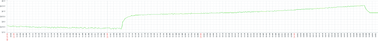

Taky asi nemá možnost nějak nastavit napětí na bateriích. Podle grafu je tam celkem velký skok s bez napájení, tak snad se baterky nenafouknout. Podle datasheetu by to měly vydržet.
12v verzia ma pisanu prvu fazu nabijania az na 14.3v, coz je skor take rychle nabijanie, druha faza je na 13.6v co je normal. Preto tam mas taky skok.

To že tam je udržovací napětí vyšší nevadí, baterky to pojmou a skok dolů při výpadku napájení je běžný. Intex běžně používáme a máme k tomu template do zabbixu pro dohled přes tinycontrol. DC 48V by bylo lepší, ale málokde mám zase možnost mít 4ks baterií, nehledě na to, že pak se problém monitorovat 4ks baterií (ne jen celek). Pomocí TC dokážeme určit a máme nastaveny trap pro 12 i 24V systém:

takhle se chová nabíjecí křivka intexu 400W
