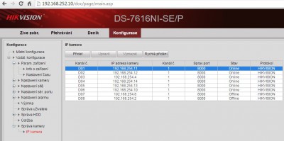

V příloze je vidět seznam kamer v POE portech, NVR má IP 192.168.252.10, kamery byly konfigurovány ve stejném rozsahu 11 a dál, ale na těch adresách jsou nedostupné, matou mě v tom seznamu ty IP z rozsahu 192.168.254.0/24, navíc to NVR je ze sítě té druhé pobočky, kde je 192.168.254.0/24, nedostupné. Mě to totiž nepřijde že by to byl switch.

v kamerách byly nastavené 192.168.252.11 a dál po jedné, po připojení do těch POE portů to vypadá jako na obrázku, ty řádky nejdou editovat, kamery jsou nedostupné, když tu kameru z toho NVR odpojím a hodím si ji bokem přímo na napájení tak se na ni normálně dostanu přes tu předtím nastavenou IP 192.168.252.11

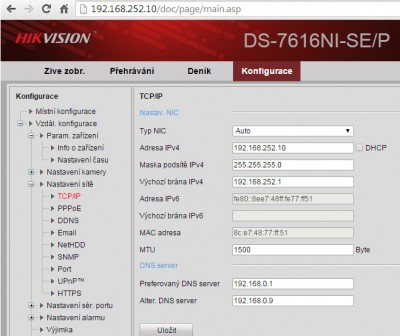

prostě mi to nepřipadá že by to NVR bylo jako switch, navíc i to NVR je ze sítě 192.168.254.0/24 nedostupné protože si asi myslí že ten rozsah má na tom svém POE rozhraní
- Příspěvky: 1588
v příloze nastavení sítě
jinak u těch POE portů to ty IP hlásí i když jsou ty kamery odpojené

Jo ale ty kamery, kdyz jsi zmenil ty jejich IP musis znovu do NVRka pridat s aktualnima IPckama.
Oni se nezmeni sami od sebe na nove.
A dej si tam aktualni fimware i do kamer a znovu to cele nastav, je to mene prace nez to takto delat.
Urcite jsi pod admin uctem? Me ty kamery editovat jdou normalne.
A bacha v Chrome me to nekdy blblo to nastaveni a musel jsem to delat v IE, tech kamer jsem mel otevrenych nekolik a asi se me tam neco zacyklilo.
V odpovedi, ze se ze site 192.168.254.0/24 nedostanes do 192.168.252.0/24, tak to je pochopitelne tedy pokud nemas masku treba 255.255.0.0
Zkontroluj si polozku uPnP, v novem firmwaru se to jmenuje uz NAT
treba tam mas nejake bludy

vychazel jsem z obrazku nastavenikamery , kde ma psanou 255.255.255.0
