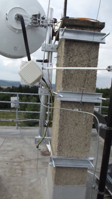

neni komin jako komin, bacha na to dneska je to obcas jen cimsi oblepena roura. my mame na cirka 30 mozna i vic let starem kominu z poctivych cihel rozmerove cca 65x40x215cm anteny 90 + 65 a vse ok. Fotka je z doby kdy tam viselo minule pojitko, antena 100cm, vyfukuje tam snad furt a vse uplne v pohode.

pcwifi píše:neni komin jako komin, bacha na to dneska je to obcas jen cimsi oblepena roura. my mame na cirka 30 mozna i vic let starem kominu z poctivych cihel rozmerove cca 65x40x215cm anteny 90 + 65 a vse ok. Fotka je z doby kdy tam viselo minule pojitko, antena 100cm, vyfukuje tam snad furt a vse uplne v pohode.

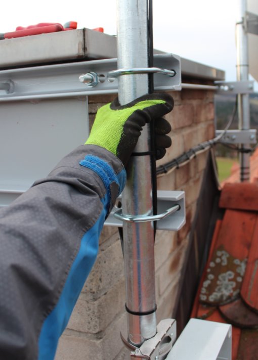

Příspěvekod mpcz » 10 years ago
pro případ chatrného komínu používám velmi podobné řešení jako kolega výše, jen s tím, že Účka jsou propojeny plotnou, takže se tlak dobře rozloží. Jedná se o stavebnicové komíny a také komíny z bílých cihel, kde je téměř pravidlem, že posledních několik vrstev cihel je oddělitelných pouze rukou. Nikdy jsem nepřišel na to, proč se ty cihly používají, snad kromě estetiky, každopádně malta na nich spíše nedrží, než drží. Tohle řešení konzole má výhodu ve velmi snadné výrobě, od koupě materiálu v běžném obchodě s hutními produkty do montáže uplynou tak dvě tři hodiny a vše je na míru. Se zinkem se nezdržuji, vše je potaženo komaxitem, ze zkušenosti vím, že pokud někde neobouchnu lak, vydrží tolik, co žárový zinek. Jen je potřeba dát pozor, aby někde nezůstaly ostré hrany, to nemá žádný lak rád.
Na této fotografii se cihly vysouvaly jen potažením rukou, po stažení je komín naprosto stabilní ve všech směrech. Navíc nešlo použít pouze jednoduché sevření Účky z důvodu toho bočního otvoru v komínu, proto ta plotna, které to krásně vyřešila. Účka přesahují ve všech rozích, takže se dají v případě potřeby doplňovat další svislé stožárky. I když situace dovolovala rozteč pouze přes 4 cihly, jsou stožárky velmi dobře stabilní.
mpcz, 03/03/2015
