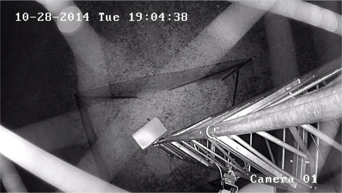

jak poresit aby si mrchy pavouci nedelali pavucinu tesne pred kamerou ? me serou :) zatim je to jen zanedbatelny prusvih, ale az ty mrchy naberou tempo, uvidim asi uplny kulovy. nebo sem jediny u koho vyviji takove tempo ?

Nejsi jediny,
taky by mel zajimala rada na postrik/nater.
Se zvedavou strakou jsme si poradili omatanim sloupku s kamerou ostnatym dratem.
Na paviciny zatim pokazde vybehne dobrovolnik se smetackem.
pcwifi píše:jak poresit aby si mrchy pavouci nedelali pavucinu tesne pred kamerou ? me serou :) zatim je to jen zanedbatelny prusvih, ale az ty mrchy naberou tempo, uvidim asi uplny kulovy. nebo sem jediny u koho vyviji takove tempo ?

Co před to dát větrák? V průvanu si pavučinu stavět nebudou...
Jan Půhoný
jooo to by ses divil, takovy sem uz taky videl, pruvan nepruvan, fachcili jak cinska fabrika... nejakym sracem to okolo potrit aby je to odpudilo treba...
nevýhoda kamer s IR přísvitem v těle.

Vyzkoušej to stříknout silikonovým sprejem - třeba jim to na tom nebude držet...

hlavne aby na tom bylo pak jeste neco videt :shock: ,
takhle ti tam prekazi zatim jen pavuciny

Tak samozřejmě že to nesmí stříkat na čočku - stejně ty pavučiny táhne od boků kamery nebo od kšiltíku...
reset píše:hlavne aby na tom bylo pak jeste neco videt :shock: ,
menicks
Příspěvky: 233
Příspěvekod menicks » 10 years ago
Vypnout ir přísvit a dát externí ir přísvit.
