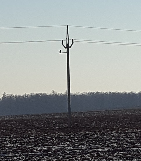

vazeni, prosakuji nejake info ze EON by mel po sloupech 22kV tahat optiku, udelat jakousi paterni sit a pote nabizet jako VO sluzbu. Na par mistech kde vede 22kV menili sloupy i drzaky s izolatory a prave z one kovove kontrukce cumi do boku asi 80cm tycka na konci s okem, mozna prave pro opticky kabel... vime nekdo vic ?

Tak už jsem v reálu konečně narazil na co jsou ty výložníky na všech nových sloupech vysokého napětí EONU... Ano ano jsou to Bidla pro dravce/ptáky... Teď už tam jenom navěšet krmítka :D
Vyloznik EON

Nepročetl jsem celý vlákno, tak doufám že někoho neopakuji. Ty držáky na optiku podle mě nejsou, asi jsou fakt pro ptáky. Optika, alespoň tady u nás, je ve středu zemnícího kabelu uplně na špici stožáru.
Souhlasím s názorem, že to není stablní spolehlivý konekt.
