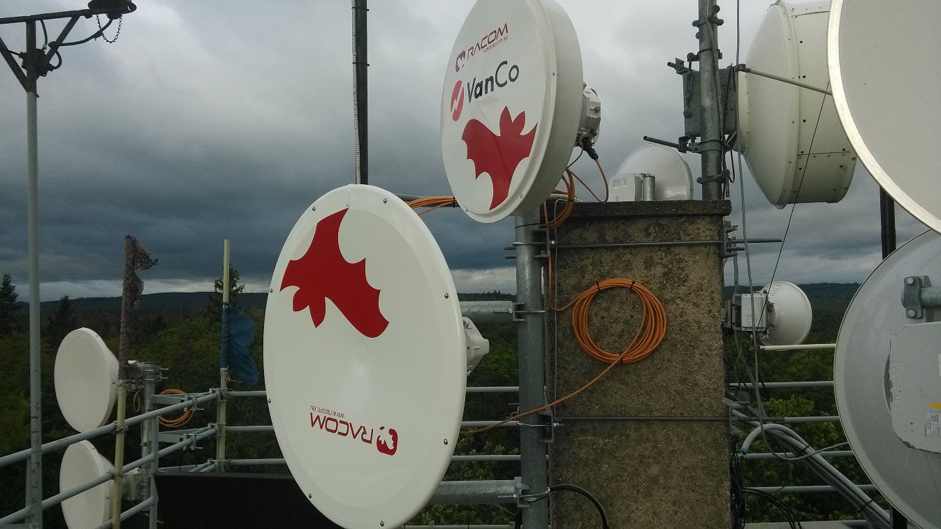

Nechal jsem si dělat u p. Myšky "opásání na komín" na míru. Trubky jsou 80mm, ani se to nehne.
tady bych se trochu bál že ten komín také může upadnout :)
vem si kolik vazi cihla...a tady jich neni vubec malo...kdyby mel ten komin upadnout, tak pri nejake vychrici a to by upadl i bez tech namoglovanych veci :) mame na cca 30 let starym komine 2 anteny ( 90 + 65, predtim tam byla jen single 100cm) a nebojime se toho, to nemuze nic udelat...na fotce je videt jen pulka komina. Pokud ma nekdo bobky, at se pripojisti na tydle pripadne zivelne pohromy pro lepsi spanek... jinak mi prijde zlehka zbytecne mit tam trubku 80mm, na ten ray aspol. by stacila i 60mm. Ta trubka vlevo (odhaduji ze to bude nejaka 30-35mm), to je dobry jimac do bourky :lol:

pin píše:Nechal jsem si dělat u p. Myšky "opásání na komín" na míru. Trubky jsou 80mm, ani se to nehne.
Proč máte ty spodni držáky naopak, resp. Ten trojuhelnik by mel vest zvrchu od trubky ke kominu aby se rozlozila zatez. Takhle me to pripadne jak kdyby to melo ten dolni drzak vylamovat

pcwifi píše:vem si kolik vazi cihla...a tady jich neni vubec malo...kdyby mel ten komin upadnout, tak pri nejake vychrici a to by upadl i bez tech namoglovanych veci :) mame na cca 30 let starym komine 2 anteny ( 90 + 65, predtim tam byla jen single 100cm) a nebojime se toho, to nemuze nic udelat...na fotce je videt jen pulka komina. Pokud ma nekdo bobky, at se pripojisti na tydle pripadne zivelne pohromy pro lepsi spanek... jinak mi prijde zlehka zbytecne mit tam trubku 80mm, na ten ray aspol. by stacila i 60mm. Ta trubka vlevo (odhaduji ze to bude nejaka 30-35mm), to je dobry jimac do bourky :lol:
ty si tu asi neviděl tu fotku ze zlomeným koínem že :) ne ono všechno s mírou
jinak proč máte obráceně toho netopíra, chudáček :)
zlomeny komin sem videl, ale jak rikam, kdo si veri at to prumbne, mozna jeste "podeprit" samotny komin ze 2 stran nejakou vyztuhou... netopir je tak jak ma byt, bez do jeskyne a koukni se ke stropu, jak je tam netopir ? hlavou dolu. :lol: , ne hele montovalo se to ve fofru kdy foukalo jak svine a hlany se mraky s vodou, nejaky srani s otacenim radomu me v tu dobu vubec nezajimalo. slo o to zapojit, naladit, rozjet. jeste co se komina tyce, pokud ma nekdo bobany, ma zbudovat solo stozar a je klid. My mame na jedinym komine 1x smerovku do 65cm a nejaky sektorky a to je komin rozmerove cca 35x80cm a rekneme 8 cihel na vysku, takze se nemuze nic stat. jinak vsude solo stozary 60-100mm prumer.
Příspěvekod Pintero » 11 years ago
Netopýr at je jak chce, ale ja tam vidim odtokovy kanalek nahore :?: :roll:
