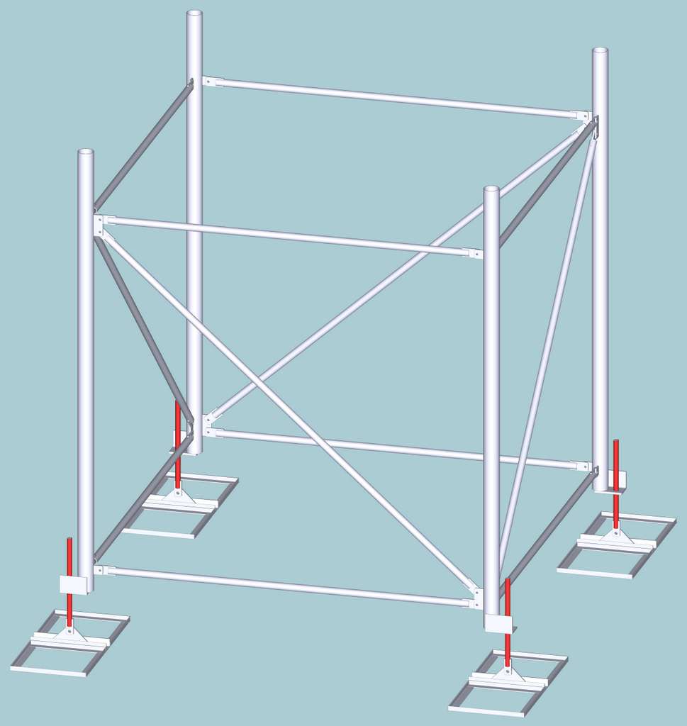

mam dotaz - jak byste resili umisteni 2m prihrady na plochou, plechovou strechu, kde hoodne fouka. Nelze do ni vrtat, ani pajet. Maximalne lepit (to by se mi libilo). Navic strecha ma 3st sklon. Na strechu toho potrebuju dat vicero (1x 90cm, 3x60cm (i 80GHz, tedy to musi byt tuhe), 3x sektor, venkovni rack), tedy bych se rad klasicke trojnozce vyhnul. Pripadne by musela mit stredovou trubku aspon 89 - http://drzaky-satelit.cz/product.php?id_product=262 - a pak bych na kazdou nohu dal IPU a 4x28kg dlazdice, 330kg+ by mohlo udrzet ledacos.
JO a bohuzel tohle je moc velike, to neprojde ... http://drzaky-satelit.cz/product.php?id_product=318
Napadlo me pokud se nevymysli prihrada, tak http://drzaky-satelit.cz/product.php?id_product=360
... vypada to na zakazkovou vyrobu, stylu vyse uvedeneho velkeho drzaku v subtilnejsim provedeni ... :wink:
Predem diky za napady ... :mrgreen:

Přilepit cokoli dnes není žádný problém, ale spíš bych se ptal jak je přichycen ten plech. Většinou moc ne (jestli vůbec) a pak je otázkou co by řekli obyvatelé až by jim odletěla střecha kvůli stožáru :lol: .

já osboně bych zvolil tu kozu co je ve druhém odkazu a se čtyřmi stranami pro umístění antén, bytelnější ten základ a trustší trubky, dolů úpravu pro uložení dlaždic jako závaží a myslím, že super řešení. Kdyžtak napiš cokoliv můžem vymyslet/vyrobit.

máme v plánu 2m nebo 2x2m příhradu, nohy do boku, zátěž uprostřed pod příhradou a na každé noze, nechával jsem na to dělat stat. posudek ... no, zátěž na každé noze od 100 do 300kg. si to přeber zda ti to ta střecha vůbec unese :)
Lepší než výhra ve Sportce :)
a co teprv v zime ze s tema hromadama snehu...to bude strecha pekne kvilet zvlaste nejaky stary model...

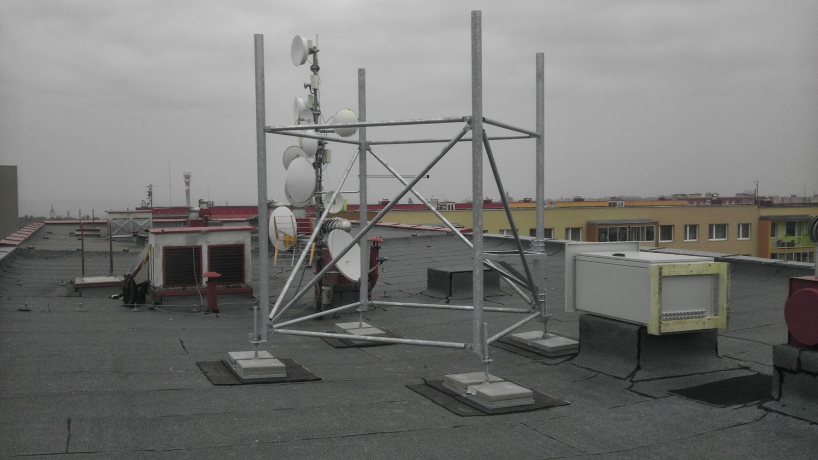

Diky, musim to promyslet ... Strecha je nova, masivni drevene tramy ...
Radek Úlehla
Po zkušenosti s tímto nebudu stavět už nic jiného...
(238.01 KiB) Zatím ještě nestaženo

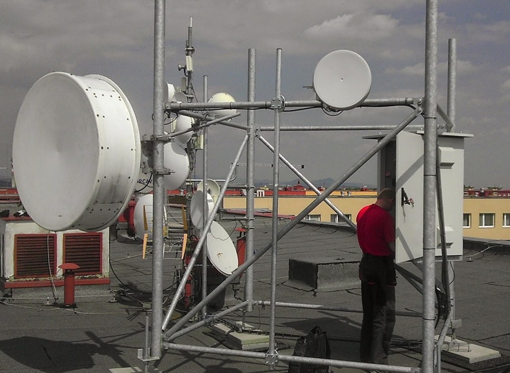

hustá konstrukce, hlavně je super, že každý díl nepřesahuje nějakou extra hmotnost, řekněme 30kg. U příhrady je to horší někde tahat 80kg díl na rovnou stechu.
Michal.
Radek Úlehla
Jednoduché na výrobu, lehko transportovatelné, velikost si každý udělá podle potřeby, lze to posadit na šikmou/nerovnou střechu a pořád je to velmi stabilní, rozložení váhy nemůže být lepší.
Při velikosti 220x220cm cena okolo 20 tis. (250kg železa)
zajimave :-)
Radek Úlehla
Pro představu, není to tak patrné z fotky... nohy se závitovou tyčí mají závit M30.
Super vec :-) lepsi nez prihrada ... To je na zakazku ? A jak je reseny zatizeni noh ? Lze tam nejak dat dlazdice ci nejake betonove dilce ? Nebo se to udrzi na strese jen podlozene do roviny tim ze je to ctvrt tuny zeleza ?
To tam ten beton nevidíš? :-)
Radek Úlehla
Dlaždice jsou vidět na třetí fotce. Vyrobené je to na zakázku. Většinou si to kreslím sám dle konkrétních požadavků.

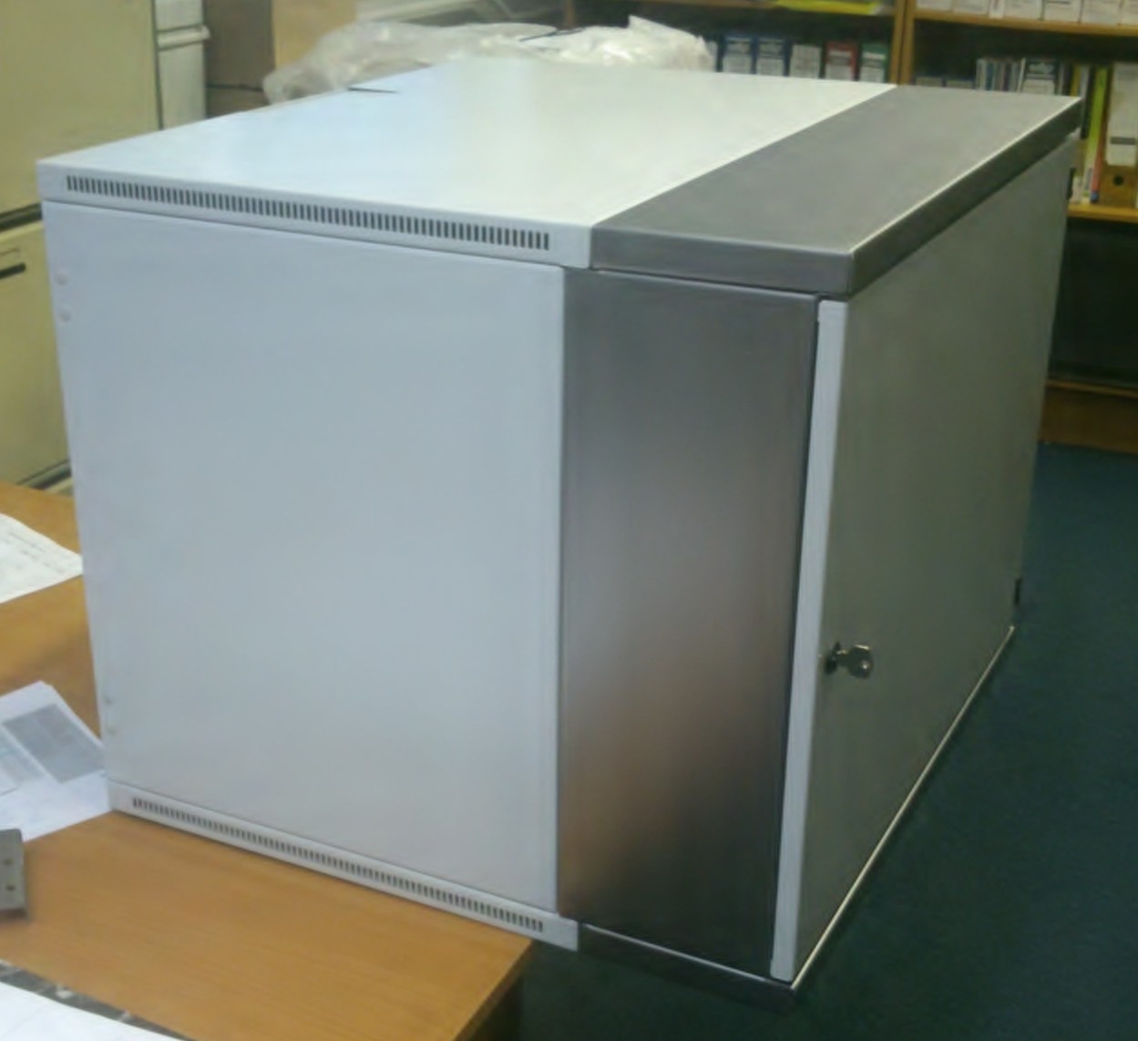

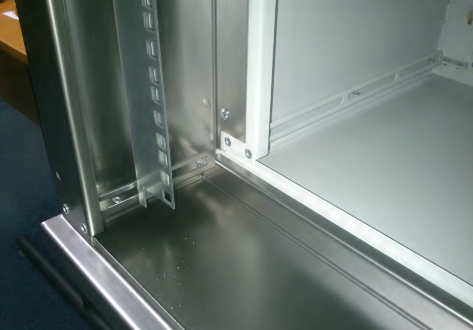

Takže třeba venkovní rozvaděče si necháváme upravovat už ve výrobě, aby nerezli okolo dodělávaných děr a aby do nich nezatýkalo (což je spíš otázka ceny - nepoužíváme papírové rozvaděče)
Dělali jsme např. i takové zvěrstva jako prodloužení rozvaděče, protože byl mělký a výměna za hlubší byla nemožná.
Stojan na střechu
Kostka Konfer.jpg (44.06 KiB) Zobrazeno 2211 x
Prodloužení conteg
(200.41 KiB) Zatím ještě nestaženo
