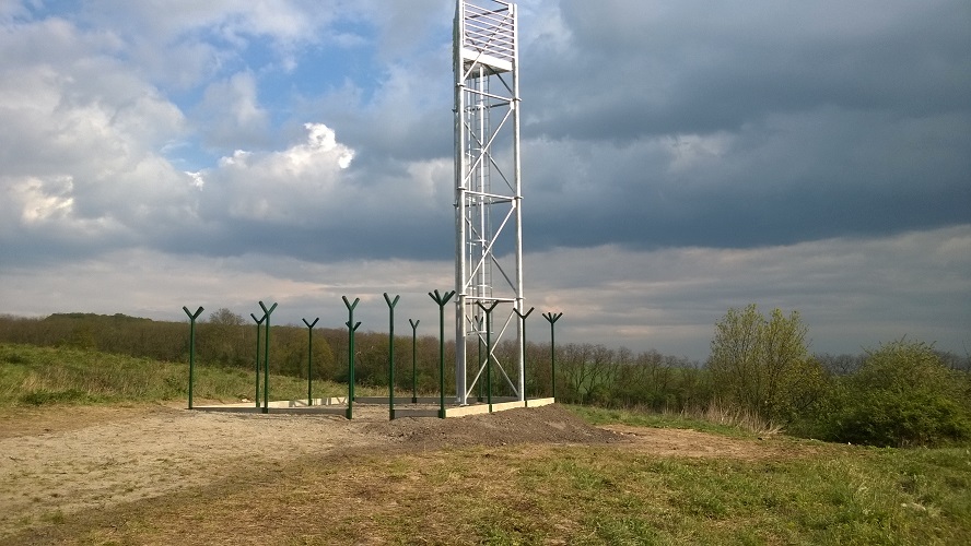

Zdravim, mame stoziar 12m v extravilane a k tomu mensiu budovu pre technologiu. Napajanie bude Grid, FV, BAT s vystupom 240V (INV bude v miestnosti v rozvadzaci). Tech. miestnost je z kov. ramu, bocnice pur. panel. Otazka je, ako to cele ochranit, aby to pokial mozno prezila technologia. Pripojka 240V ma cca 270m a pojde priamo od tranformatora. Podla noveho by mal byt oddeleny zberac + by sme to doplnili o zvodice prepatia. Bohuzial, je to len nas odhad zapojenia :) V prilohe je stoziar bez tech, miestnosti, ale pre predstavu snad postaci. Pripadne, ak mate nejaky kontakt na koho sa obratit, kto sa tomu prof. venuje. Vdaka.

Kolik te vysel ten fajnovy stozar s tim "posedem" nahore? :-)
Jake to ma prosim rozmery zakladny a vysku?

taky by me zajimalo kolik to kostovalo, pripadne proc si zvolil tenhle typ stozaru ? tohle jsem snad jeste nikde nevidel,,,

No je to skoro ako mensia BTS, neviem co presne myslis v ramci designu. Cele je to stavane pre pevnost a odolnost. V oblasti, kde sa stoziar nachadza, skoro stale fuka vietor a to nevravim o zime. Mozeme to ovesat kolko chceme a nic neriesime.

MOzes povedat kolko to stalo? aka je sirka, velmi pekne to vyzera..

Len doplnim ako to cca vyzera ...
