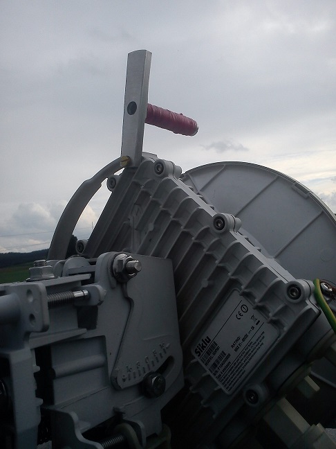

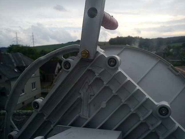

shooter
Příspěvky: 772
tak takový maly přípravek na to zaměření siklu jsem si na soustruhu dorobil a na tech 300metru kde sem měl mít signal -33 tak bez voltmetru a notebooku signal -36 takže se docela povedlo :)
na jemny doladění nezbyl čas ale na to že se anténa zaměřovala cca 3 minuty to je super
